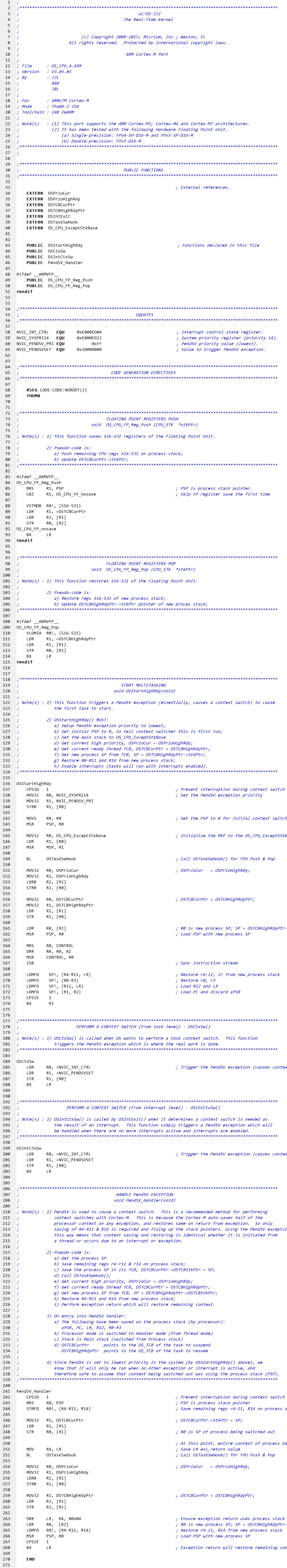

下面这段文字比较重要,官方的说明是在浮点单精度FPv4,FPv5和浮点双精度FPv5上都测试通过,兼容M3,M4和M7内核
; Note(s)   : (1) This port supports the ARM Cortex-M3, Cortex-M4 and Cortex-M7 architectures.
;                 (2) It has been tested with the following Hardware Floating Point Unit.
;                 (a) Single-precision: FPv4-SP-D16-M and FPv5-SP-D16-M
;                 (b) Double-precision: FPv5-D16-M
完整的地址移植文件截图:
107157
 楼主| 发表于 2016-3-19 13:23:25 | 显示全部楼层
uCOS的这种浮点移植方式有个好处就是用户可以通过MDK或者IAR的Option选项里面直接禁止或者使能FPU。
而FreeRTOS和RTX是必须要使能的,他们不支持禁止。因为底层移植文件里面有浮点指令,要不编译不过。
其实简单的处理方式是可以使用M3内核的移植文件。
