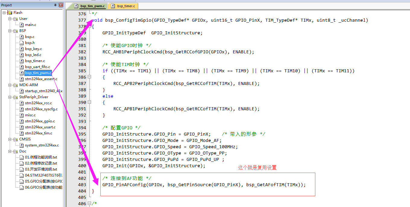

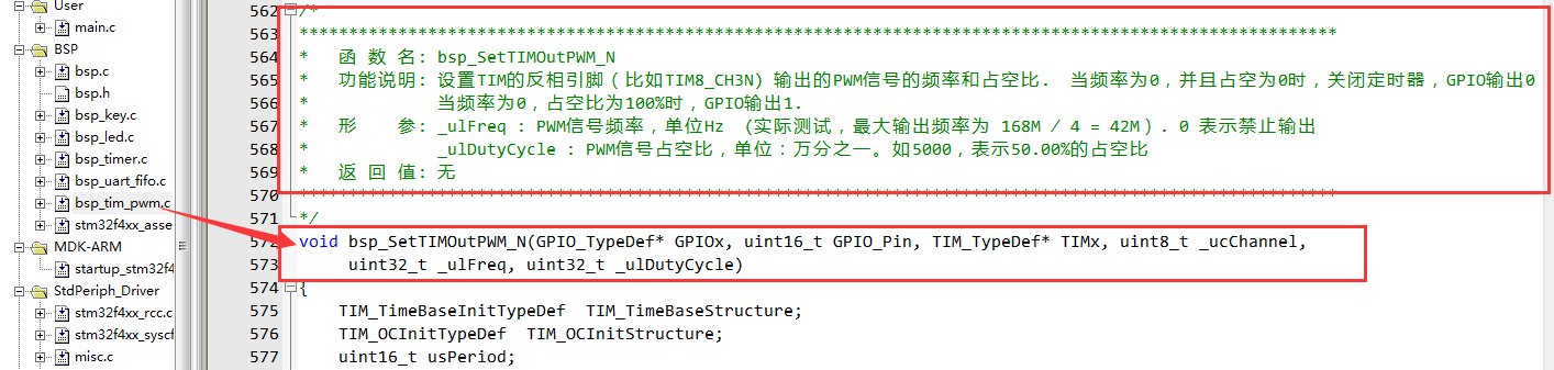

2.  用户只需调用此函数即可:
      正常输出:
     互补输出:

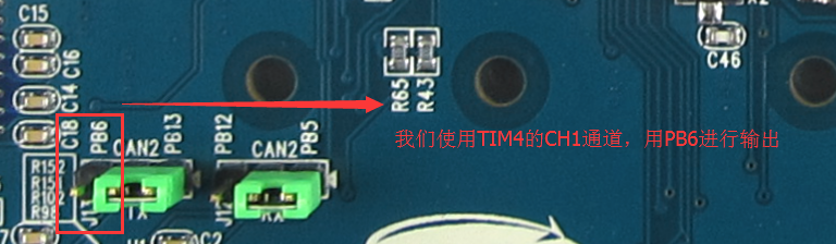

3.  举例说明,比如:我们希望PA9引脚输出10KHz , 直接在主程序调用函数
      bsp_SetTIMOutPWM(GPIOA, GPIO_Pin_9, TIM1, 2, 10000, 5000);   这里使用的是TIM1的CH2通道就这么简单。
基于V5板子的配套例子,为了简单方便起见,我们使用的是PB6引脚,TIM4的CH1通道进行输出10KHz:
示波器测试效果,测试频率10KHz:
基于V5板子的例子下载:

发表于 2019-11-5 14:50:13 | 显示全部楼层
硬汉大佬,我需要用TIM1的6路通道输出不同PWM,现在以你的例子为基础,然后修改成如下之后,下载程序然后用示波器看这些引脚,发现PE9 11 13 14的波形像那个三角形那种,然后PE8 10 12 波形却没问题。这种情况我是还有什么没配置么?
bsp_SetTIMOutPWM(GPIOE, GPIO_Pin_9, TIM1, 1, 20000, 5000);
bsp_SetTIMOutPWM(GPIOE, GPIO_Pin_11, TIM1, 2, 25000, 5000);
bsp_SetTIMOutPWM(GPIOE, GPIO_Pin_13, TIM1, 3, 30000, 5000);
bsp_SetTIMOutPWM(GPIOE, GPIO_Pin_14, TIM1, 4, 35000, 5000);
bsp_SetTIMOutPWM_N(GPIOE, GPIO_Pin_8, TIM1, 1, 40000, 5000);
bsp_SetTIMOutPWM_N(GPIOE, GPIO_Pin_10, TIM1, 2, 45000, 5000);
bsp_SetTIMOutPWM_N(GPIOE, GPIO_Pin_12, TIM1, 3, 50000, 5000);
