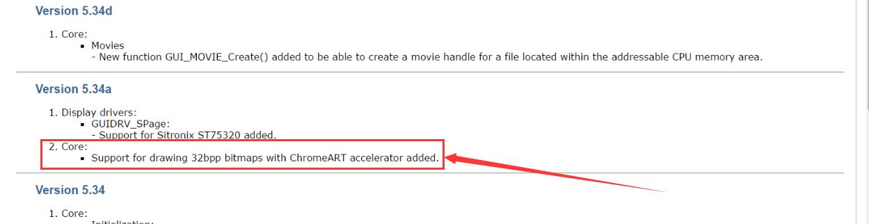

 楼主| 发表于 2016-8-22 15:28:01 | 显示全部楼层
看了5.34的更新记录,这个版本应该是更新了这个缺陷。
