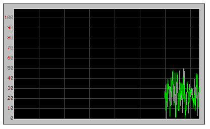

[emWin] Graph控件绘制图形从左往右显示方法,默认是从右往左
107072
发表于 2016-10-20 01:13:37 | 显示全部楼层 |阅读模式
hItem = WM_GetDialogItem(pMsg->hWin, ID_GRAPH_0);
ahData = GRAPH_DATA_YT_Create(GUI_GREEN, 400, 0, 0);
/* 关键是下面这两个函数 ,实现波形从左往右显示  */
GRAPH_DATA_YT_SetAlign(ahData, GRAPH_ALIGN_LEFT);
GRAPH_DATA_YT_MirrorX (ahData, 1);
GRAPH_AttachData(hItem, ahData);
如果要切换回从右往左,还是上面那两个函数:
GRAPH_DATA_YT_SetAlign(_ahData, GRAPH_ALIGN_RIGHT);
GRAPH_DATA_YT_MirrorX (_ahData, 0);

发表于 2017-6-21 14:36:01 | 显示全部楼层
GRAPH_DATA_YT_MirrorX (ahData, 0);    第二个函数建议大家别用,一镜像就变成旧的数据跑在前面,新数据在后面,就用第一个函数就可以改变方向了。
610
3062
4912
4912
发表于 2018-4-15 20:53:02 | 显示全部楼层
GRAPH_DATA_YT_MirrorX (ahData, 0);    第二个函数 ...
我刚刚已经测试过了,第2个函数还是得使用,不然波形先前是从左往右,等满屏后会从右往左
