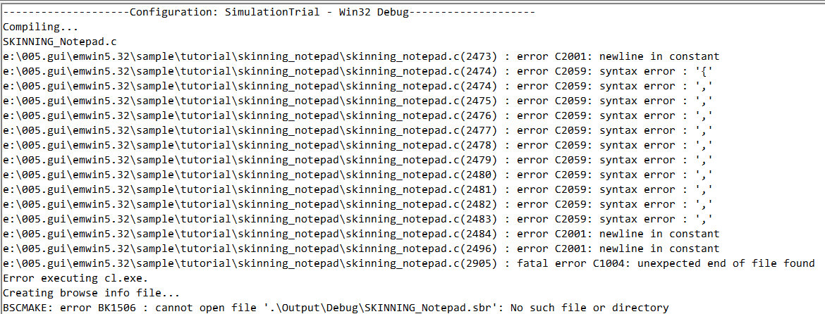

这个错误官方一直没有修改。
错误现象:

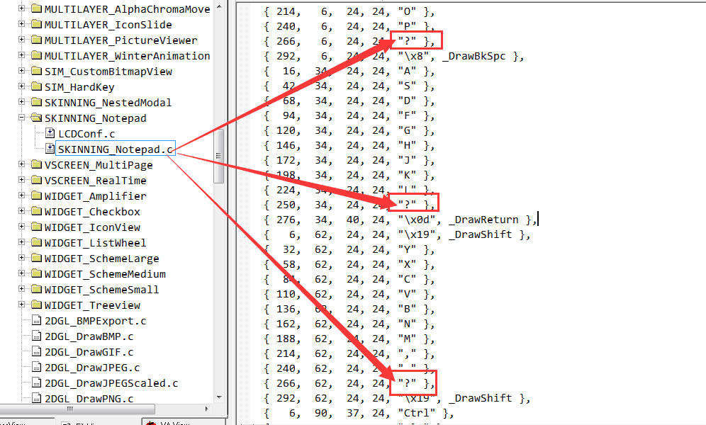

解决办法,把双引号写完整即可:
115765
 楼主| 发表于 2016-10-23 11:04:53 | 显示全部楼层
官方这里估计是要显示特殊字符,但是没有写完整,我们暂且使用双引号解决。
