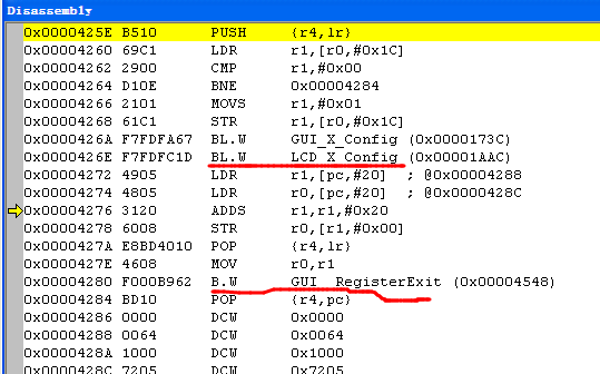

使用平台:LPC1788。运行RL-ARM操作系统。裸机环境下,emWin可以正常运行。但是增加OS之后,总是出现HardFault_Handler。
调试过程中发现:在LCD_X_DisplayDriver中,不能进入LCD_X_INITCONTROLLER选项中初始化LCD。在设置完VRAM和ORG坐标后
通过汇编语言调试。
直接进入GUI_RegisterExit函数,再进入GUITASK_Init函数,就会出现HardFault_Handler。调试了好几天始终没有找到问题。
关于在STM32下必须开启CRC时钟的说法,在LPC1788下,好像没有CRC时钟。还有就是LCD Driver选择的是默认的GUIDRV_Lin_16_API。
不加OS时,这个驱动可以使用。
 楼主| 发表于 2014-5-8 14:37:11 | 显示全部楼层
等了一天还是没人回答。不过,问题已经解决了。原来还是出在SDRAM上。当使用SDRAM之后,SDRAM就可能当做数据区来使用。
但是如果采用分散加载文件的方式,SDRAM要是被划分为数据区,在调用main函数之前必须进行初始化。否则会出现HardFault_Handler。
可以在启动代码中初始化:

在__low_level_init中调用EMC_Init()初始化SDRAM。
