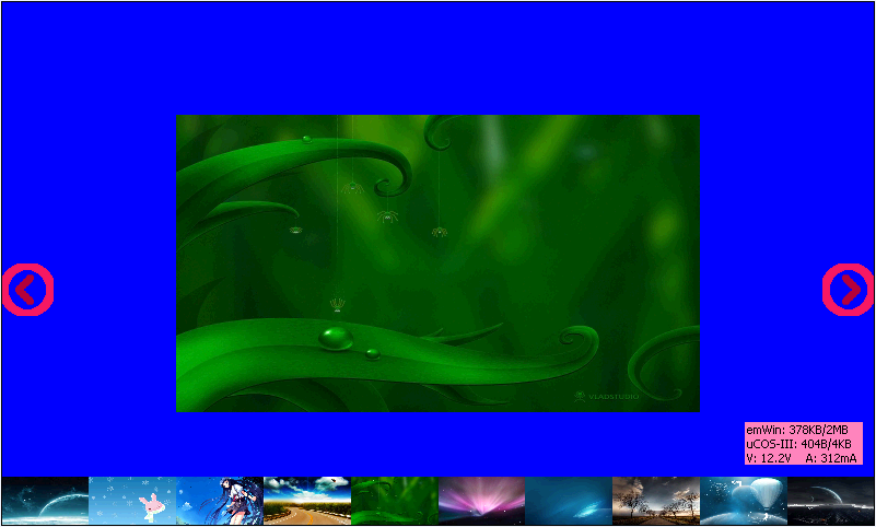

在STM32-V5开发板上面的显示效果:
从上面的显示效果来看,可以发现JPG的显示基本已经扭曲,而在对BMP图片的显示时使用内存设备却不存在这种情况。
出现这种情况的简单总结:由于JPG需要解码,而这个解码是基于外部SRAM做,所以会出现这种速度跟不上的情况,
在使用内部SRAM加载好JPG图片后,在使用内存设备进行显示就不存在这种情况。
最终总结:原始图片被解码后显示到16bit深度的TFT上面,部分颜色已经失真,如果是显示到24bit深度的TFT屏上面应该没问题的。
上面的截图是保存为16位的BMP图片后的显示效果,下面三楼的图片是保存为24位bmp图片的显示效果。三楼的图片显示效果稍好些。
