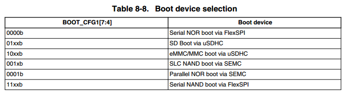

具体boot Device中选择哪种外设,由eFUSE中的BOOT_CFG1[7:4]进行选择:

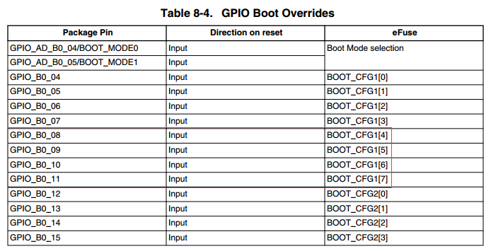

BOOT_CFG1[7:4]也可以由对应的GPIO引脚进行控制。

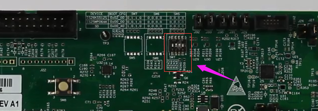

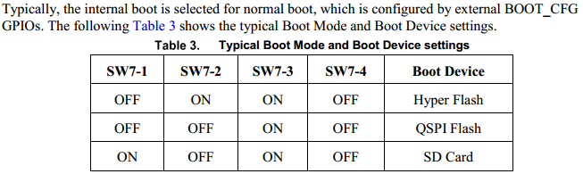

那么问题来了,这样的话启动模式选择需要两个引脚,boot Device的选择需要四个引脚,那得需要6个引脚才行啊,为什么评估板板子上面的拨码开关只有四个可设置:

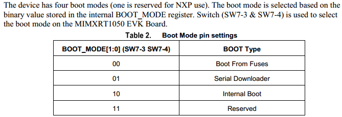

首先来看下评估板的说明,启动模式的两个引脚是这么说明的:
启动模式占用了两个引脚以后,那就只有两个引脚选择boot Device的类型了,评估板手册里面是这么说明的:
了解到这些情况后,现在来说下为什么只用两个引脚就可以选择boot Device,这是因为Internal Boot模式下,eFUSE的BOOT_CFG可以配置选择boot Device类型,G[IO引脚起到覆盖的作用,而为什么覆盖两个引脚就可以,看下面这个图:
BOOT_CFG[7]和BOOT_CFG[6]可以由两个引脚进行覆盖,而BOOT_CFG[5]和BOOT_CFG[4]还是本身的设置,不用管,这样就将不同的状态区分开了。比如BOOT_CFG[7:6] = 00的时候,上面图标中的后两位有三种情况0000,001x和0001,这三种情况完全区分的开,其它情况分析同理。这就是为什么评估板仅有四个拨码开关。

发表于 2017-10-29 07:17:45 | 显示全部楼层
基本 懂了。cfc7---sw7-4,   cfg6---sw7-3,表5-1和表8-8相互对应,高两位将启动设备分为4类,其中一类刚好覆盖内部启动模式,并且不与其他冲突,低两位进一步设置内部启动模式下3种设备中的一种见表3。

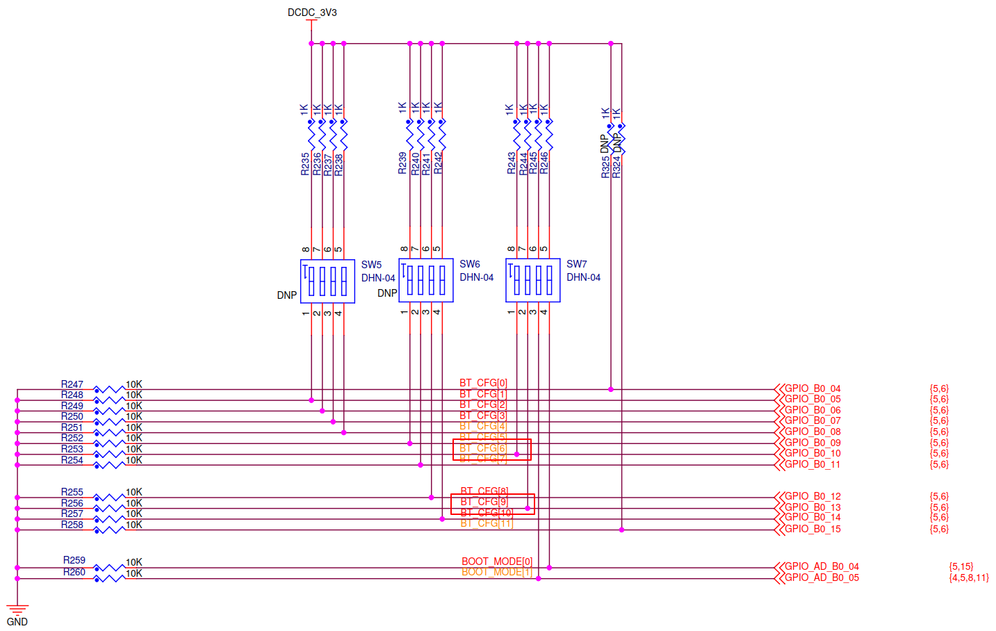

发表于 2018-1-8 01:02:38 | 显示全部楼层
看了楼主和4楼坛友的解答,还是有点云里雾里没有理解,自己花时间学习了下,分享给大家
首先看下原理图,SW7连接如下图所示,BOOT_MODE和BOOT_CFG默认接至地:
可见SW7-1接至BOOT_CFG[6],SW7-2接至BOOT_CFG[9],而非4楼坛友所说“cfc7---sw7-4,   cfg6---sw7-3”,excel整理如下图:
原理图中FUSE MAP如下图所示:
这样理解Table3就更明了了
