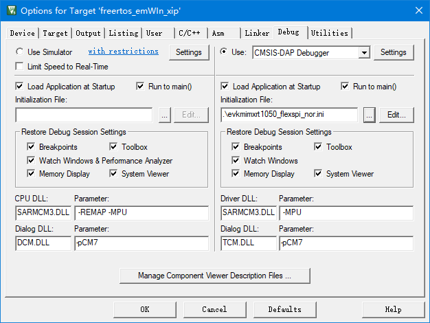

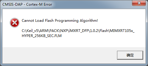

大神 :mdk 5.23和5.24a对  1050可以编译,都不能下载啥原因?
发表于 2017-12-2 14:03:38 | 显示全部楼层
回 feisheng168 的帖子
feisheng168:版主:不行呀[s:144]
(2017-12-02 13:59)
这个错误是因为你没有加载算法
153
153
发表于 2017-12-2 14:05:03 | 显示全部楼层
eric2013:这个错误是因为你没有加载算法
(2017-12-02 14:03)
加载了没用
奇怪的事,IAR咋都行!!!

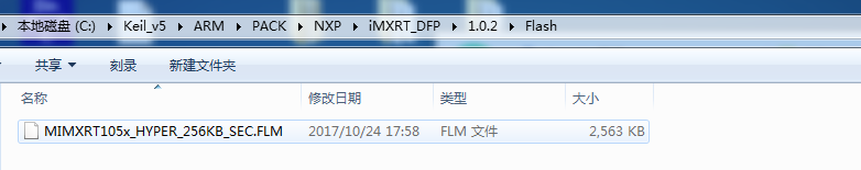

 楼主| 发表于 2017-12-2 16:18:20 | 显示全部楼层
回 feisheng168 的帖子
feisheng168:大神 :mdk 5.23和5.24a对  1050可以编译,都不能下载啥原因?
 (2017-12-02 14:00)
检查一下这个文件是否存在
153
153
发表于 2017-12-2 16:34:39 | 显示全部楼层
回 xieyang__ 的帖子
xieyang__:检查一下这个文件是否存在 (2017-12-02 16
检查了,有这个文件呀!

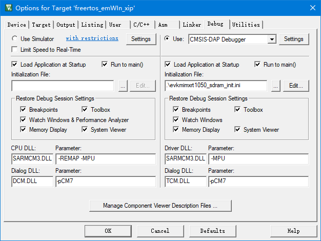

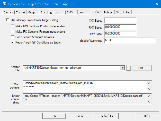

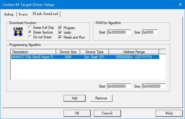

 楼主| 发表于 2017-12-2 19:31:45 | 显示全部楼层
回 feisheng168 的帖子
feisheng168:
检查了,有这个文件呀!
按照下面的方式配置
如果还不行把debug配置成以下方式:
