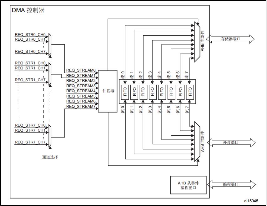

使用DMA的FIFO和突发,务必要慎重又慎重,一般的外设直接关闭即可。因为DMA使用时要注意的事项太多太多。
下面是简单的主要内容整理:

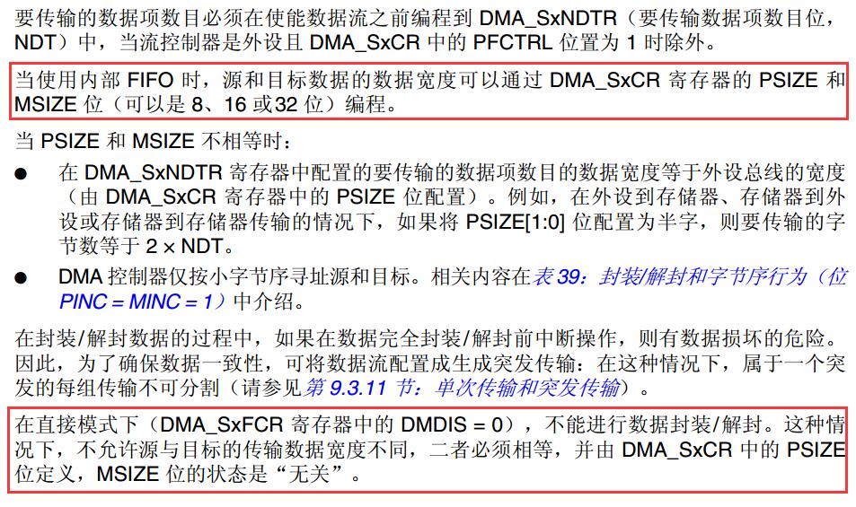

1. FIFO禁止模式,即官方手册里面所说的直接模式,务必要保证外设数据宽度和内存数据宽度是一样的,而且这个模式不支持突发,即使配置了,也是无效的。另外这个模式不可用于存储器到存储器的数据传输。
2.  FIFO使能模式,这种模式是配置突发模式一起搞的,使用时一定要谨慎再谨慎,各种注意事项。(使能FIFO,不使用突发模式也是可以的,这点要注意)。
3. FIFO的主要目的就是为了解决源和目的数据宽度不同而搞的,仅仅16字节大小,所以缓冲的目的并不大,另外就是配合下突发模式。
4.  独立的源和目标传输宽度(字节、半字、字):源和目标的数据宽度不相等时, DMA 自动封装/解封必要的传输数据来优化带宽。这个特性仅在 FIFO 模式下可用。这个特性非常重要,在F4的SDIO操作时可以用。无需像F1系列那样强行数据缓冲的4字节对齐要求。
官方手册里面比较重要的几个知识点整理:

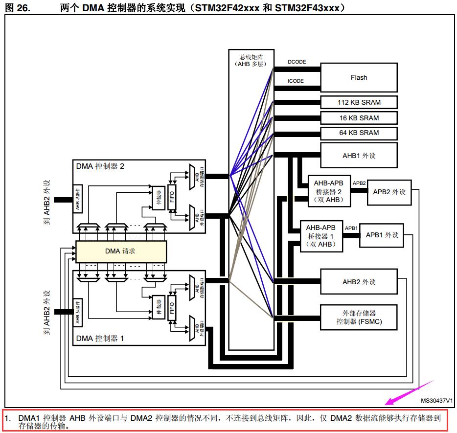

1. DMA的系统框图,比较重要,学习外设,优先看系统框图:

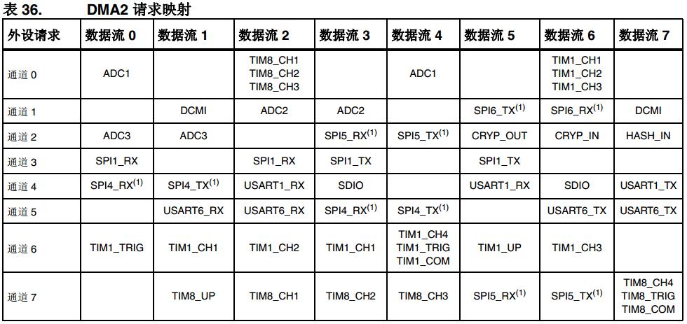

2.  有两个DMA,DMA1和DMA2,每个DMA下有8个数据流Stream,每个数据流下有8个通道Chanel。用户在配置DMA的时候只需要保证外设在不同的DMA的不同数据流下即可。

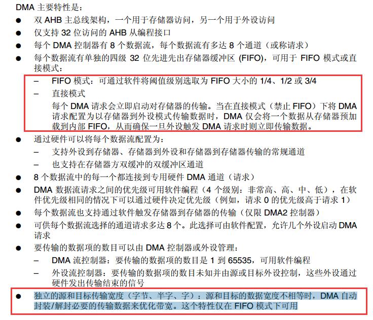

3. DMA主要特性中的两个主要的点:
4.  对于ADC用到的DMA是从外设到存储器,即下面的描述:
并且使能了循环模式,即数据是一直在处理的,并且使用的单次传输,未使用突发

注意事项:

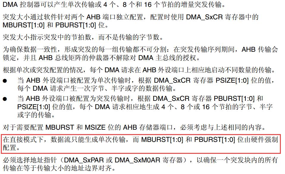

6. 单次传输和突发传输
注意事项如下,这个比较重要了:

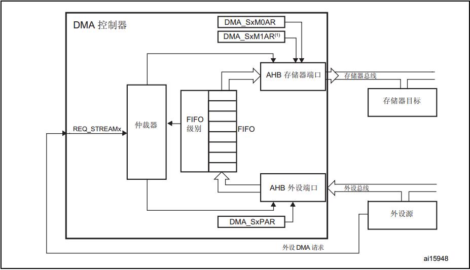

7. FIFO缓冲
这里最需要注意的就是配合突发时的注意事项和FIFO刷新了
注意事项:
FIFO刷新:
