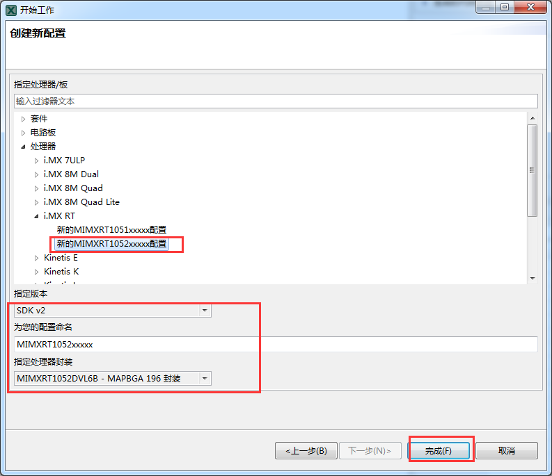

[Clock] 打开官方的时钟工具MCUXpresso Config Tools简单步骤说明
发表于 2018-5-19 00:39:24 | 显示全部楼层 |阅读模式
工具下载:http://www.armbbs.cn/forum.php?mod=viewthread&tid=86500
这个软件使用的时候,点击有些选项比较卡,使用的时候要耐心等待。

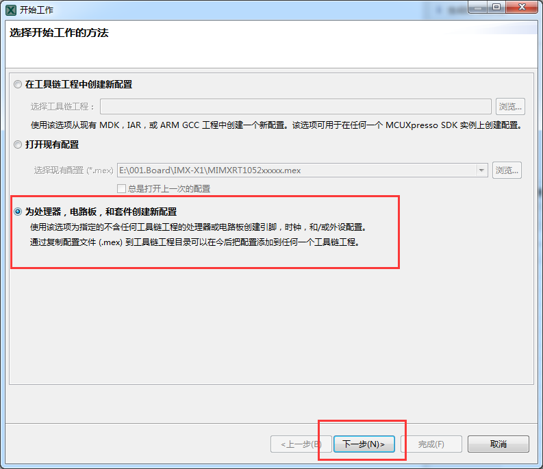

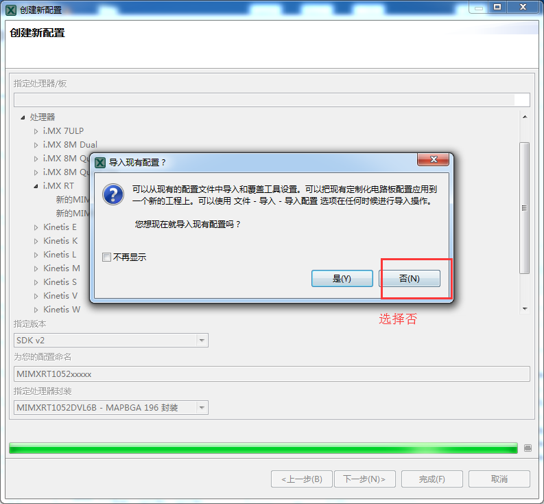

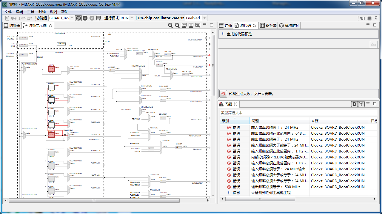

1、安装后打开此软件,打开后要稍等待一会
2、然后选择此选项
3、配置如下
4、选择如下:
5、界面显示成功

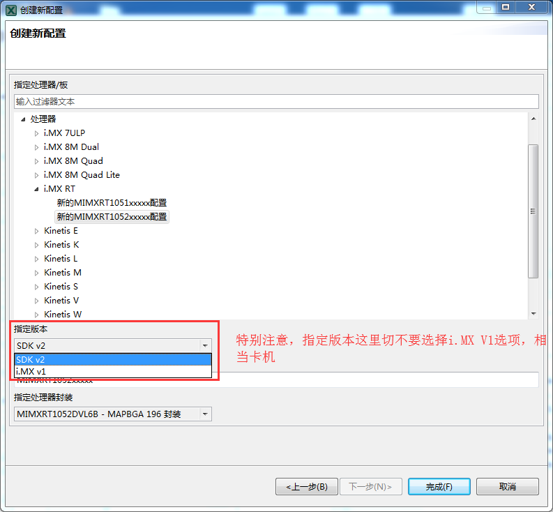

 楼主| 发表于 2018-5-19 00:39:50 | 显示全部楼层
特别注意,不要选择这个选项,会非常卡
204

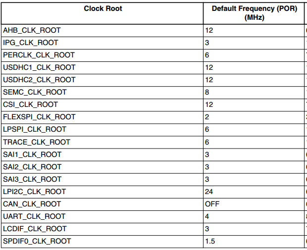

今天还发现一个问题:所有例子都采用相同的一个clock_config.c文件,对主频,AHB总线,USB1,UART进行了时钟配置。那么可以推断其它外设都使用了默认频率么?这些默认频率很低,有什么用?不需要配置么?
102
123
123
发表于 2018-5-21 20:57:46 | 显示全部楼层
不是的,这个默认频率是因为那些PLL在默认情况下是旁路掉的,所以开机默认都是通过24MHz分频出来的(而且是通过默认的分频数值)。例子里面已经使能并使用了PLL,就不一样了。例如AHB_CLK_ROOT,默认参数分频后就是PLL1_MAIN_CLK的一半。使用了ARM PLL的话,就是ARM PLL的一半。
