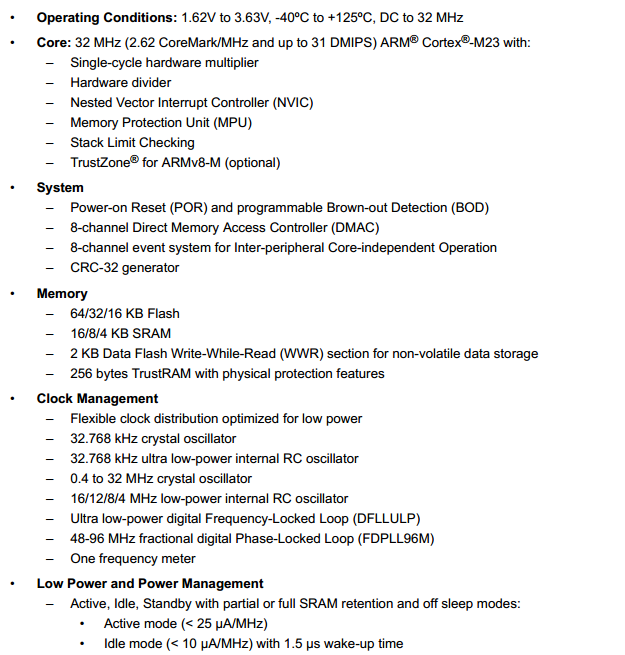

4、这款芯片的安全性也是厉害,满足汽车级认证AEC-Q100 Grade 1。最高等级是Gade 0,简单的等级区分如下:
     Grade 0: -40°C to +150°C
     Grade 1: -40°C to +125°C
     Grade 2: -40°C to +105°C
     Grade 3: -40°C to +85°C
     Grade 4: 0°C to +70°C

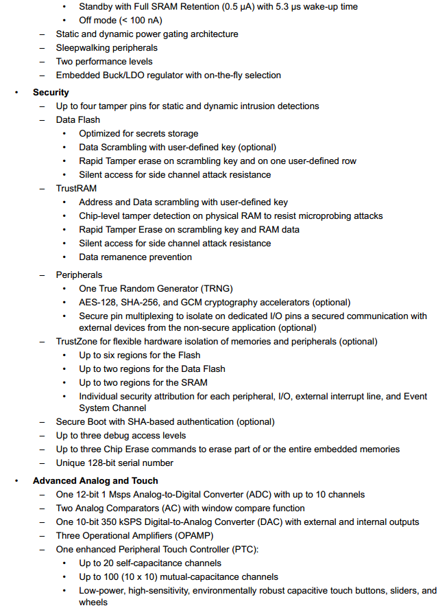

5、通过安全启动,芯片级防篡改,ARM TrustZone,TRNG,加密加速器,安全密钥存储,安全引脚复用,安全调试再到Microchip为其配套的安全库函数,已经将安全性武装到牙齿。有效保护客户应用程序免受远程和物理攻击。

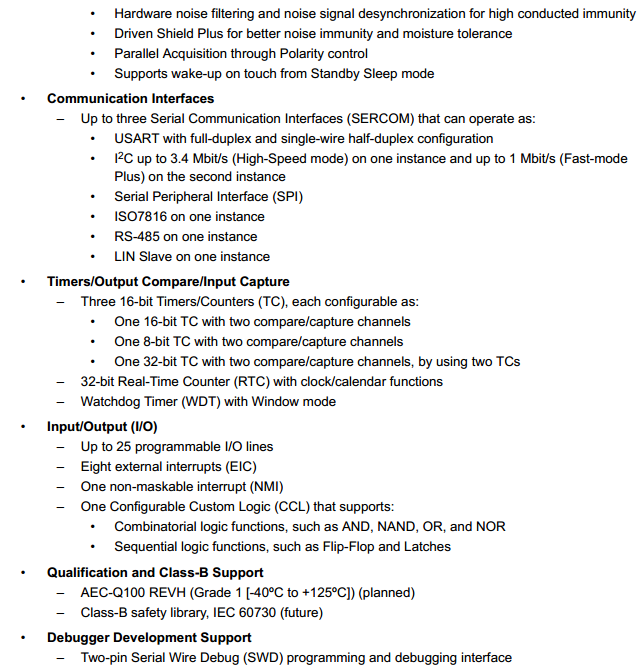

6、既然是用于物联网的,SAM L10和L11的低功耗也比较给力,而且携带自家比较拿手的电容触摸控制器支持,具体高耐水性,高抗噪性,高灵敏度和准确性。

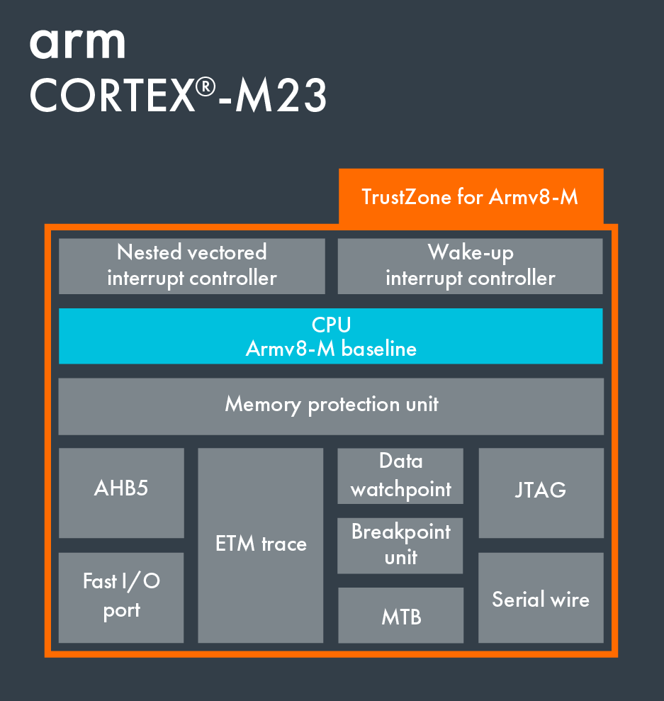

Cortex-M23架构框图:

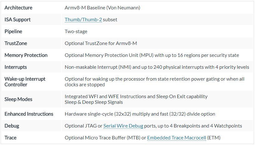

Cortex-M23内核特性:
TrustZone:

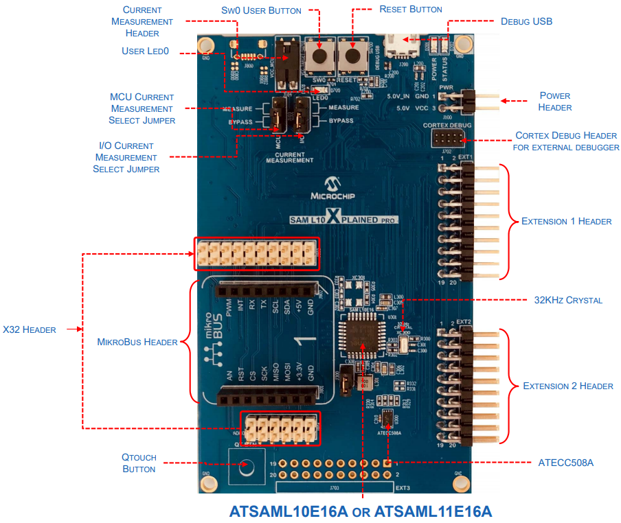

套件

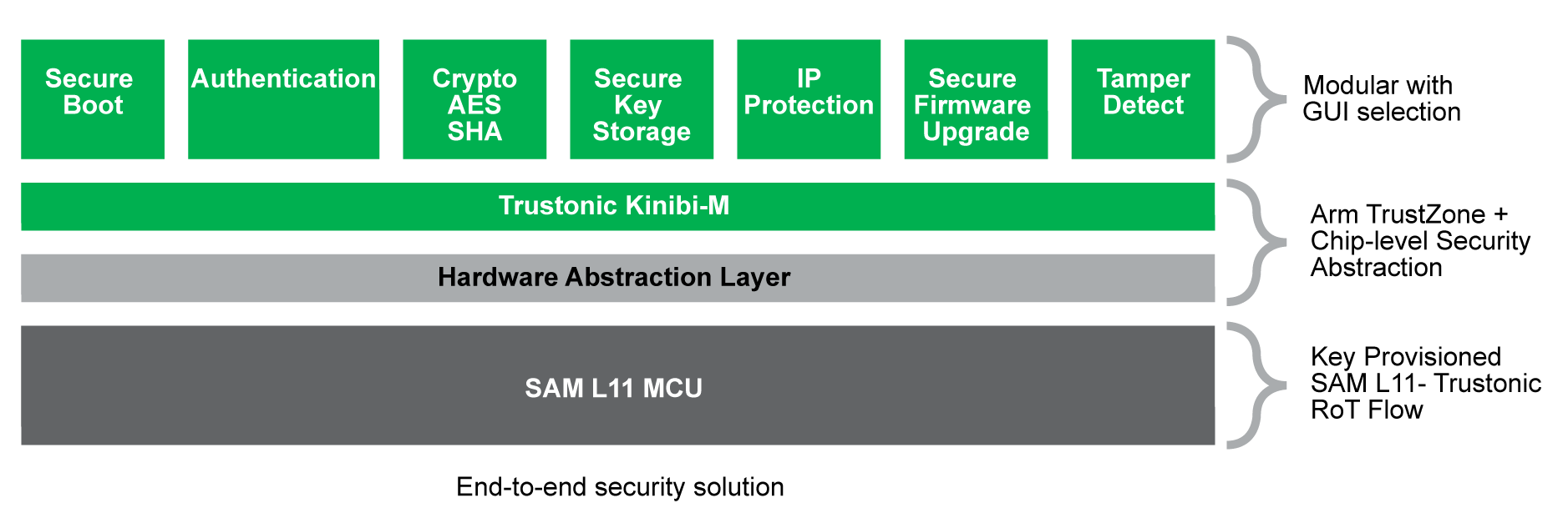

端到端的安全框架

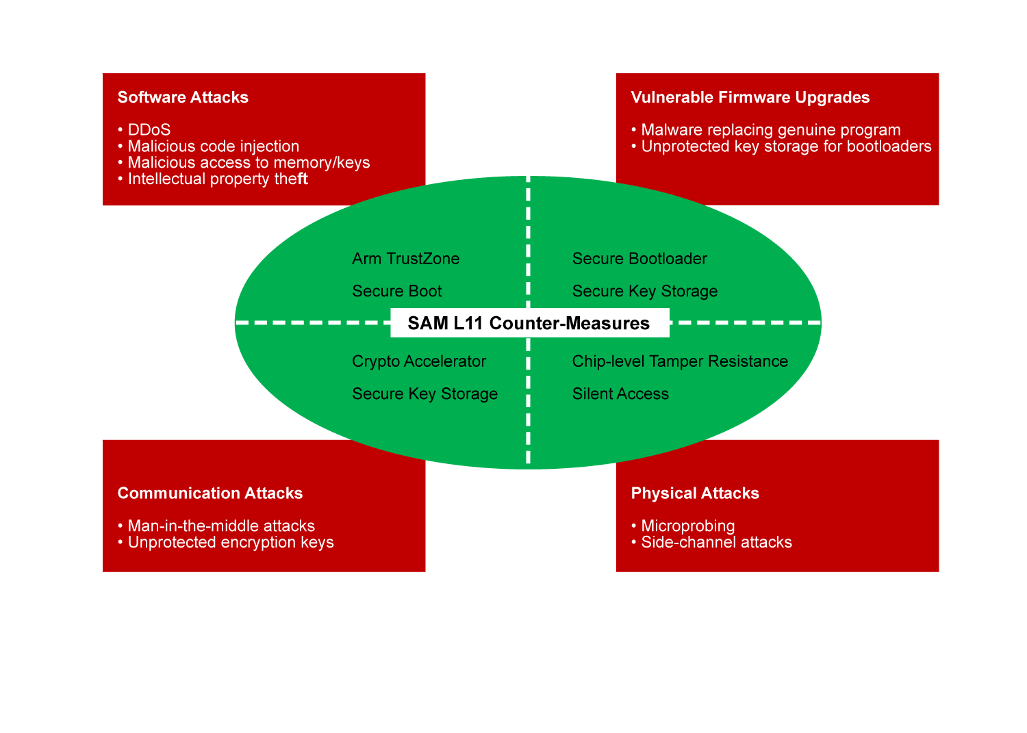

安全威胁和SAM L11的对策
