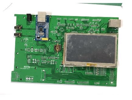

秀一下我的H750, 可惜片子还没到手.
再来一个.

发表于 2018-11-10 09:28:55 | 显示全部楼层
感觉有点乱啊

 楼主| 发表于 2018-11-10 11:02:18 来自手机 | 显示全部楼层
确实有点乱,一个F407升级过来的玩意。接口位置都固定了。

发表于 2018-11-10 11:30:18 | 显示全部楼层
请问性能这么好的单片机,为什么还用W5500
83
89
89
 楼主| 发表于 2018-11-10 14:09:30 | 显示全部楼层
H750只有一个网口, 不够用, 所以用5500外扩了一个.

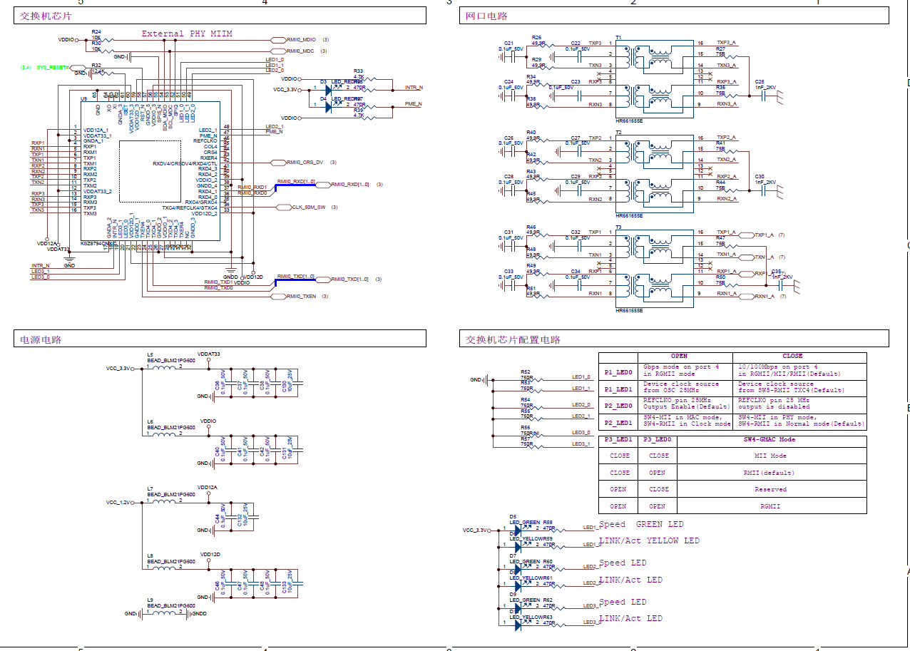

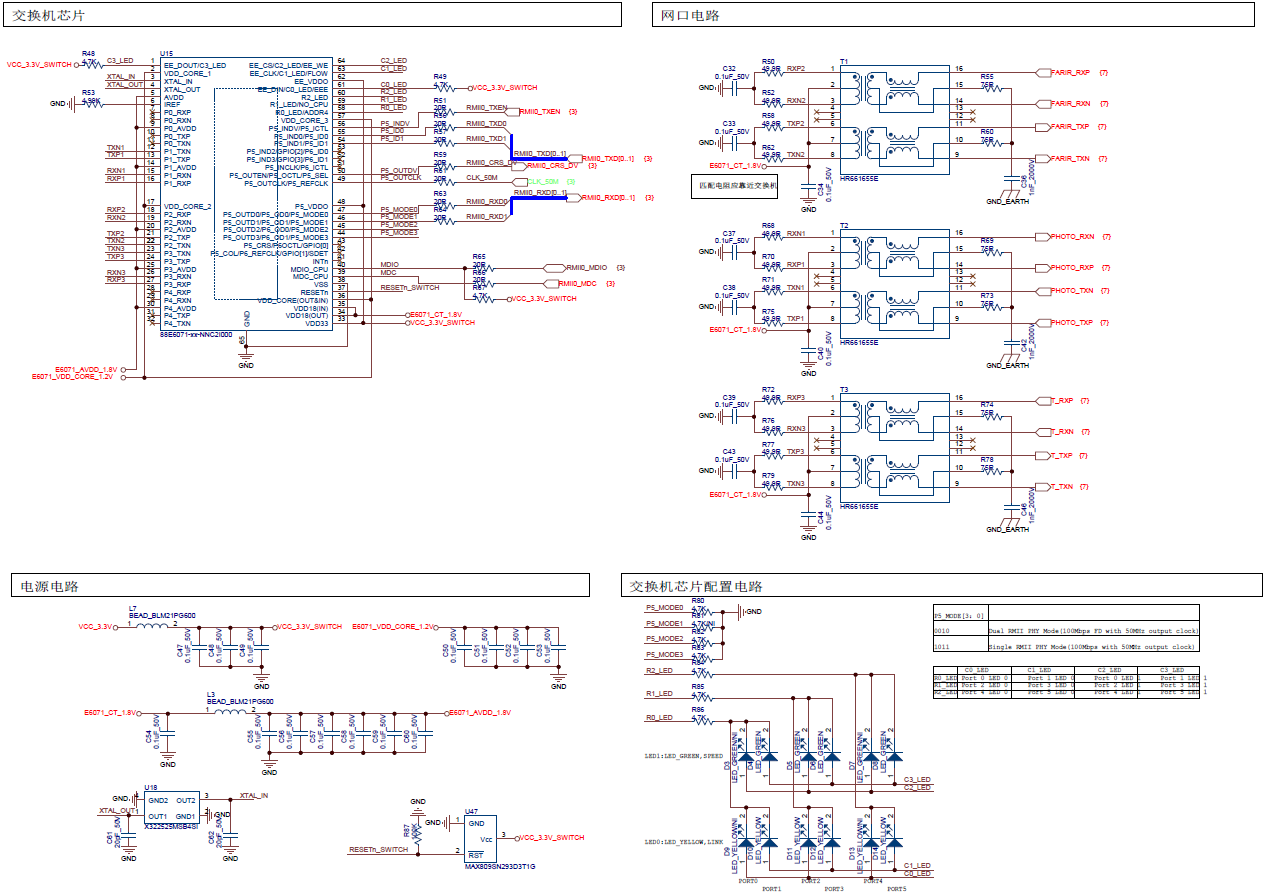

musich 发表于 2018-11-12 14:49
没玩过交换芯片,  有什么推荐吗?
蛮多的,工业级的,microchip的KSZ8794,marvell的88E6071都比较方便,支持RMII的百兆交换机,功耗0.5W吧。
KSZ8794.pdf (121.77 KB, 下载次数: 37)
88E6071.pdf (107.05 KB, 下载次数: 39)
楼主要是有兴趣我可以把我cadence的源文件发出来。

xxxlzjxxx 发表于 2018-11-13 11:33
蛮多的,工业级的,microchip的KSZ8794,marvell的88E6071都比较方便,支持RMII的百兆交换机,功耗0.5W吧 ...
谢谢, 我先琢磨一下  ;-)

发表于 2018-11-14 11:32:54 | 显示全部楼层
感谢分享,通过RMII 接口扩展出3个以太网接口,确实很实用

发表于 2018-11-14 11:34:47 | 显示全部楼层
请教一下,这个稳定性怎么样?
发表于 2018-11-14 14:23:19 | 显示全部楼层
weiyuliang 发表于 2018-11-14 11:34
请教一下,这个稳定性怎么样?
88E6071一直在使用的,没问题。
