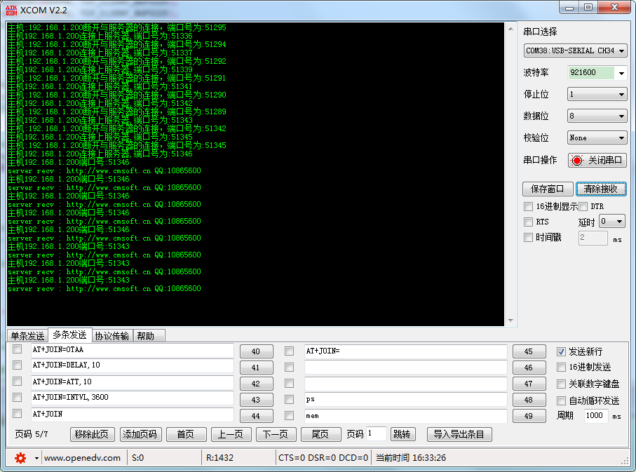

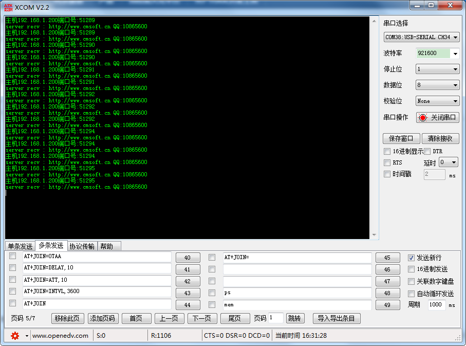

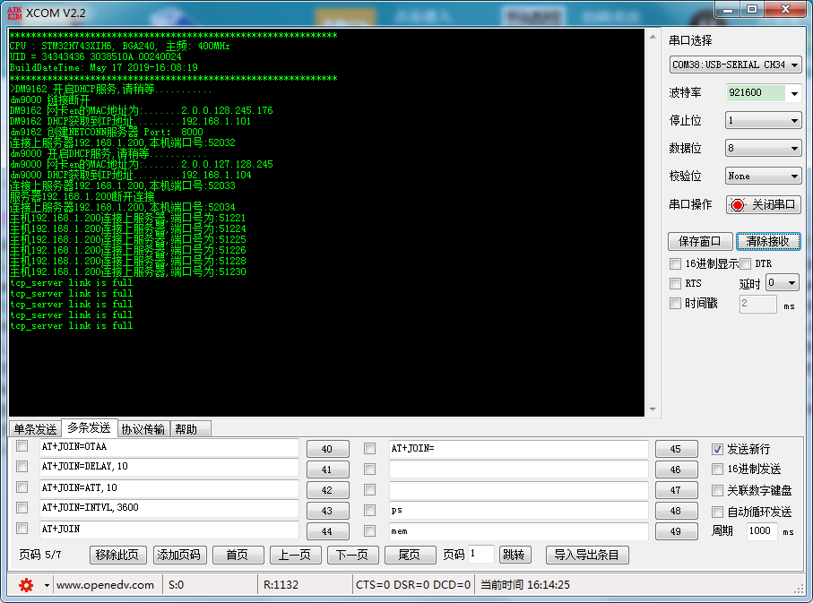

3.效果图(这里我程序做了连接限制)
