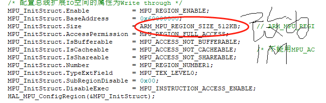

求助大神:fmc NE1读写地址0x6008 0000这个地址时什么反应都没有;
读写地址:0x6000 1000时,都写信号都有,读取内容也正常;
但读写0x6008 0000时,NWE,NOE,NE1信号都没有,不知道是什么原因。

我只想知道你用了哪些地址线。。。。你写出来就好

是配置MPU这里的问题,修改成1M就好了。
