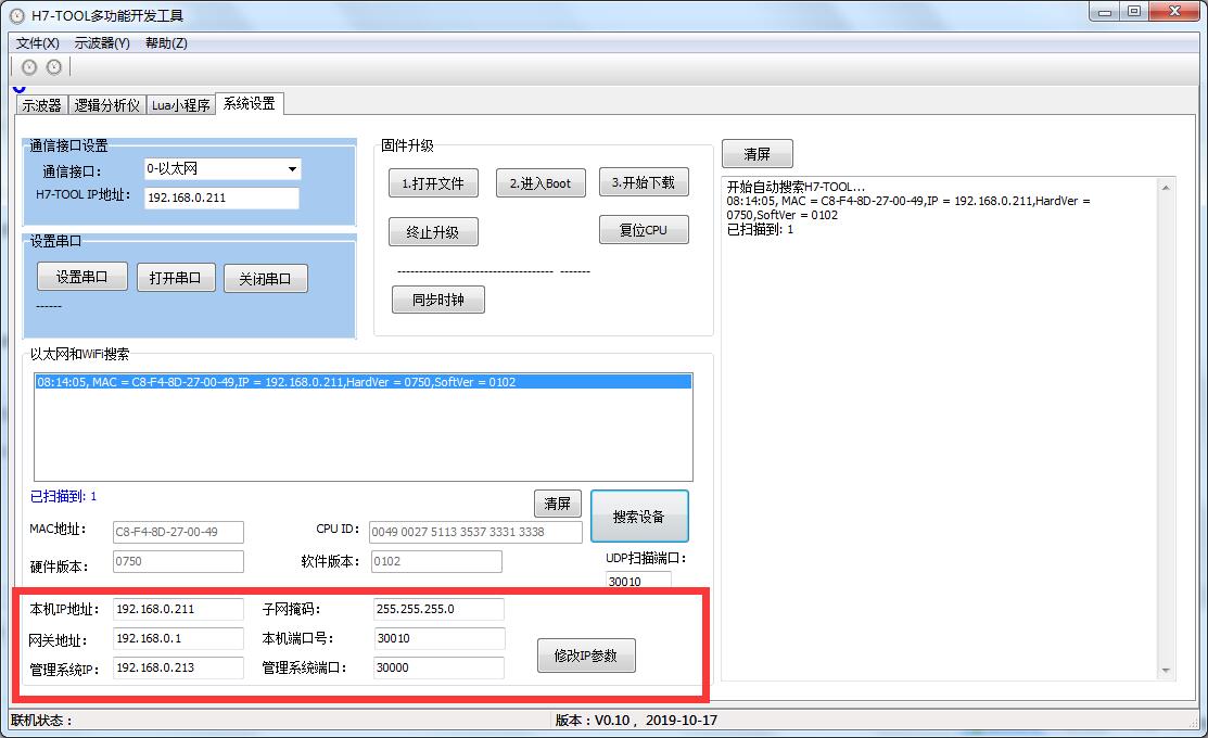

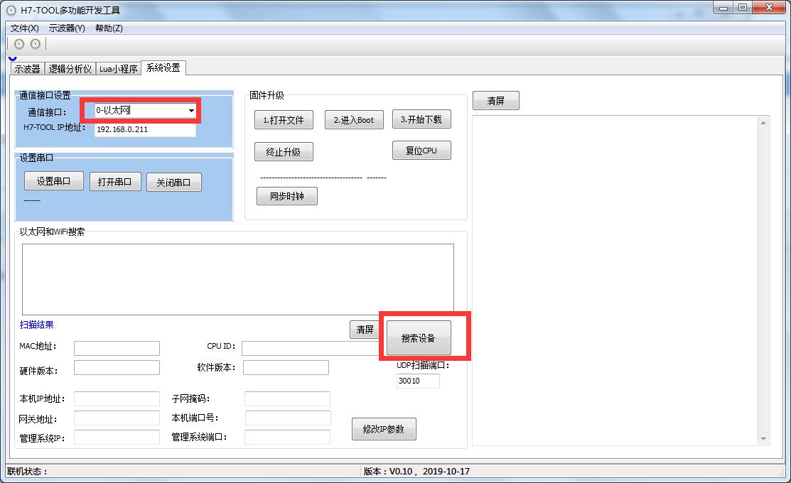

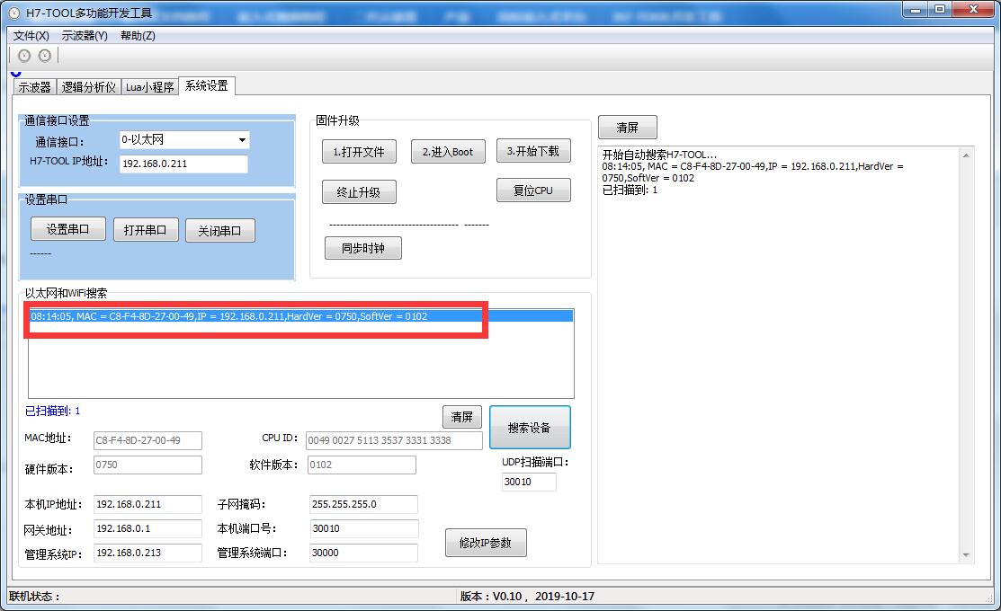

1、将H7-TOOL的USB线接上用于供电,网线也接上,跟电脑直连,接到路由器或交换机上均可
然后这里选择以太网,点击扫描(扫描是通过UDP广播实现的):
正常会扫描到设备的。
2、修改设备跟电脑在1个IP段,电脑端输入ipconfig即可查看:
地址是192.168.0.102,子网掩码是255.255.255.0,网关是192.168.0.1。
我这里直接设置设备的IP是192.168.0.211(最好200以后,防止前面的地址已经被其它设备使用了,造成IP冲突),子网掩码是255.255.255.0,网关是192.168.0.1。
3、设置完毕后,将H7-TOOL重新上电,然后重新扫描出来以太网设备就可以使用了。
由于是UDP通信方式,所以无需让板子跟PC之间建立连接,扫描到就可以控制使用了。

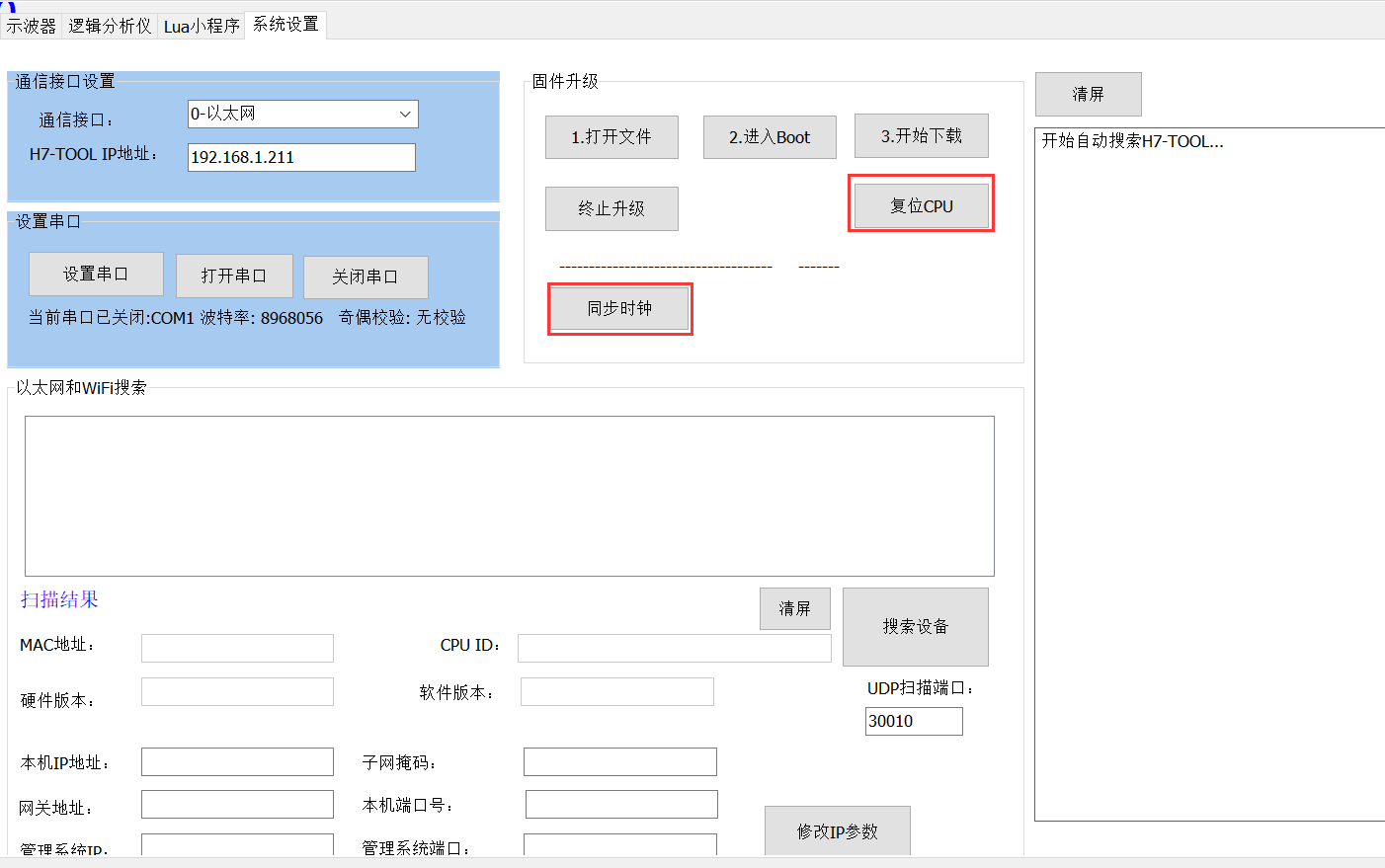

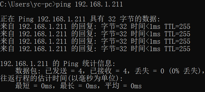

发表于 2019-12-21 20:19:44 | 显示全部楼层
为什么我可以ping通,却搜索不到昵

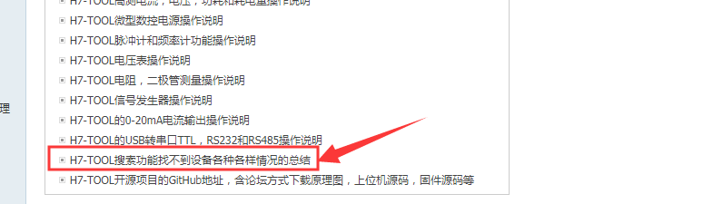

 楼主| 发表于 2019-12-21 20:37:58 | 显示全部楼层
ssuper 发表于 2019-12-21 20:19
为什么我可以ping通,却搜索不到昵
这里对各种搜索不到的情况进行了总结
http://www.armbbs.cn/forum.php?m ... 5373&extra=page%3D1
点击这个目录:
发表于 2019-12-21 21:40:08 | 显示全部楼层
eric2013 发表于 2019-12-21 20:37
这里对各种搜索不到的情况进行了总结
都试过了,一直搜索不到,H7-TOOL能收到指令,复位MCU和同步时钟都可以用,但电脑接收不到返回的
107101
 楼主| 发表于 2019-12-21 21:57:11 | 显示全部楼层
看下你电脑当前设置的IP地址是多少,设置到一个段,当前tool默认是192.168.1.211,你给你的电脑设置个192.168.1.200试试。
