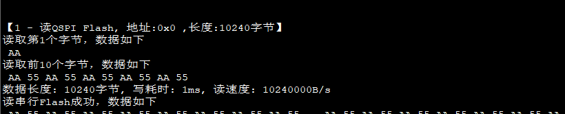

发表于 2020-3-6 10:22:50 | 显示全部楼层
请看我的读速度,10M+/s,。。。读少了,速度直接=0,我把结束时间+1才能正常显示出来
8线操作,果然非同凡响!

 楼主| 发表于 2020-3-6 10:36:44 | 显示全部楼层
QSPI是4线,除了使用H743的伪8线。
这个是V7的QSPI性能:
STM32H7驱动QSPI Flash的4线DMA模式,读速度48MB/S左右,还不错
http://www.armbbs.cn/forum.php?mod=viewthread&tid=91616
其实研究SPI的意义重大,因为QSPI  OctoSPI的应用主要局限在多线的Flash和RAM类应用上。
而SPI DMA应用的场合就太多了。

发表于 2020-3-6 11:11:55 | 显示全部楼层
这个是V7的QSPI性能:
我是真8线,两片FLASH并联的。按你说的那这速度还不够啊,单片能达到48M,那两片应该可以达到100M左右啊。

 楼主| 发表于 2020-3-6 11:30:18 | 显示全部楼层
chinacool 发表于 2020-3-6 11:11
我是真8线,两片FLASH并联的。按你说的那这速度还不够啊,单片能达到48M,那两片应该可以达到100M左右啊 ...
嗯,有印象,你的是QSPI双BANK。
我们V7用的是1个bank,真正的8线应该是STM32H7B上带的那种8线OctoSPI,可以接真正的8线Flash,像HyperFlash。
