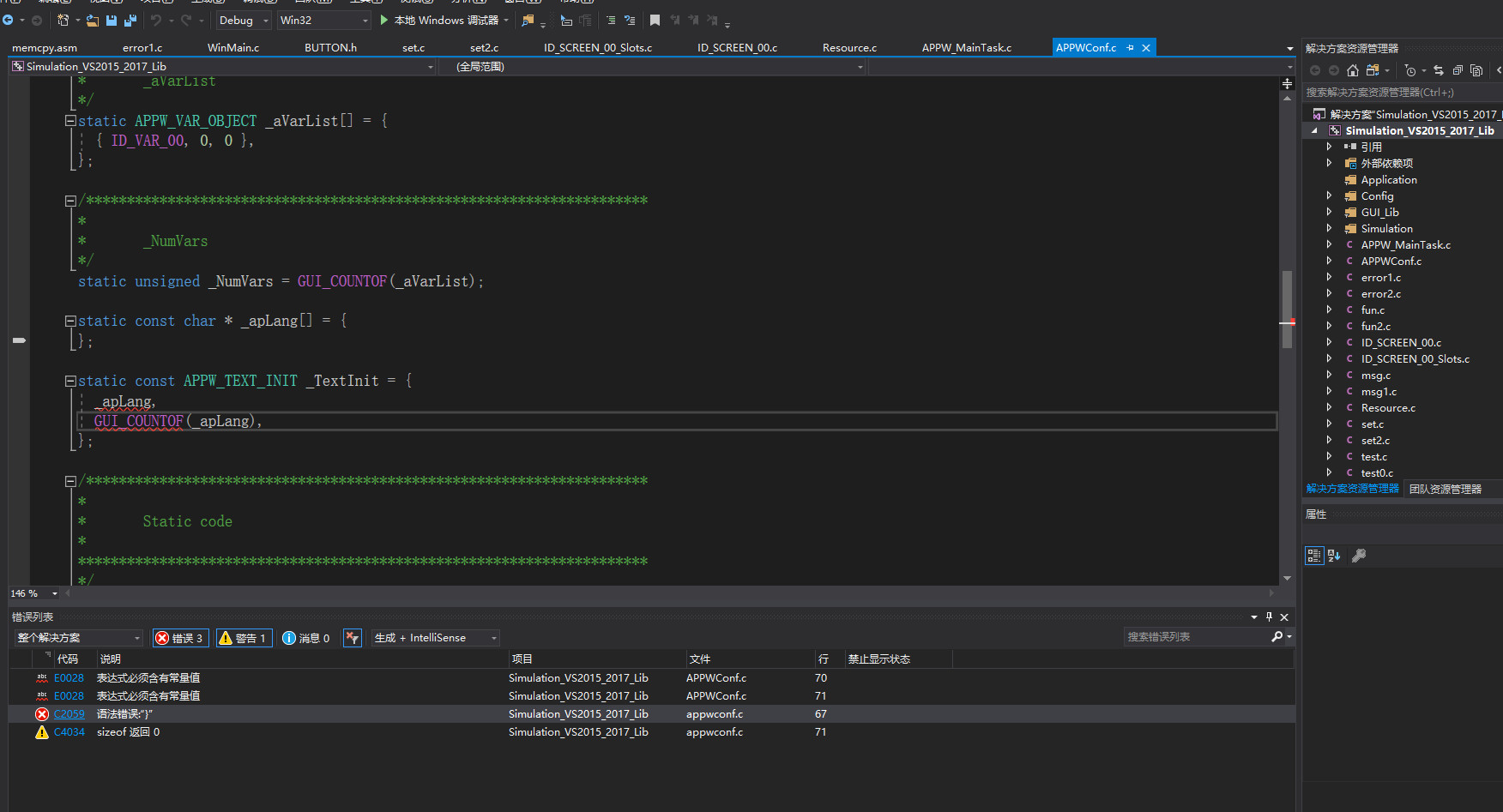

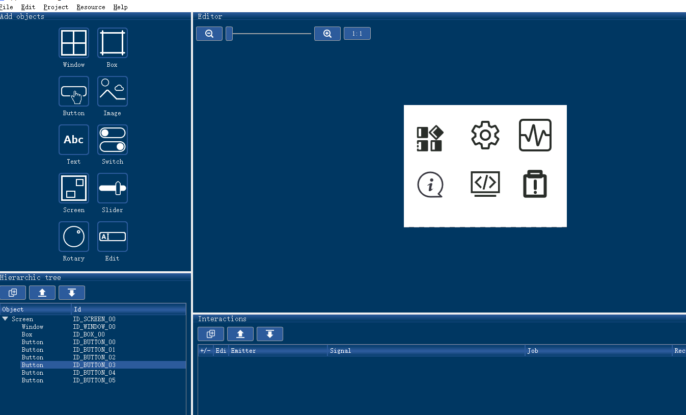

AppWizard 做了个 界面, 就画了几个按钮,  上位机的模拟运行,没问题.(Appwizard的运行)
然后生成文件. 打开 vs2017的工程.   已经按照http://www.armbbs.cn/forum.php?mod=viewthread&tid=96403&extra=page%3D1这个帖子进行了修改
编译之后, 直接报错.

发表于 2020-5-11 08:30:51 | 显示全部楼层
新不用appwizard,简单显示个hello word正常吗

 楼主| 发表于 2020-5-11 13:58:48 | 显示全部楼层
谢谢硬汉回复, 问题解决了.     字体里面弄了个空字体,  导致编译报错

不知道是不是 授权之类的问题,    模拟器生成的文件, 移植到429的平台(驱动都没问题.用5.4都跑通过)
用了 keil里面的6.10H的库,   跑起来, 显示就不对.   所有的 按钮 都 重叠在  屏幕的正中间.

 楼主| 发表于 2020-5-11 22:24:08 | 显示全部楼层
eric2013 发表于 2020-5-11 19:12
无需教程,如果使用我们的V5或者V6板子,直接替换emWin例子里面的lib文件和inc头文件就可以使用,就这么 ...
非常非常感谢,   问题又解决了.   我包含了6.10H的inc文件头,  没有去掉老的文件头路径,默认 调用老的, 就有问题了.      现在删除老的路径, 就完全OK了:,有的完了.
APPW里面的几个控件会用,  中文字体会用, 基本应用就差不多都可以应付了
