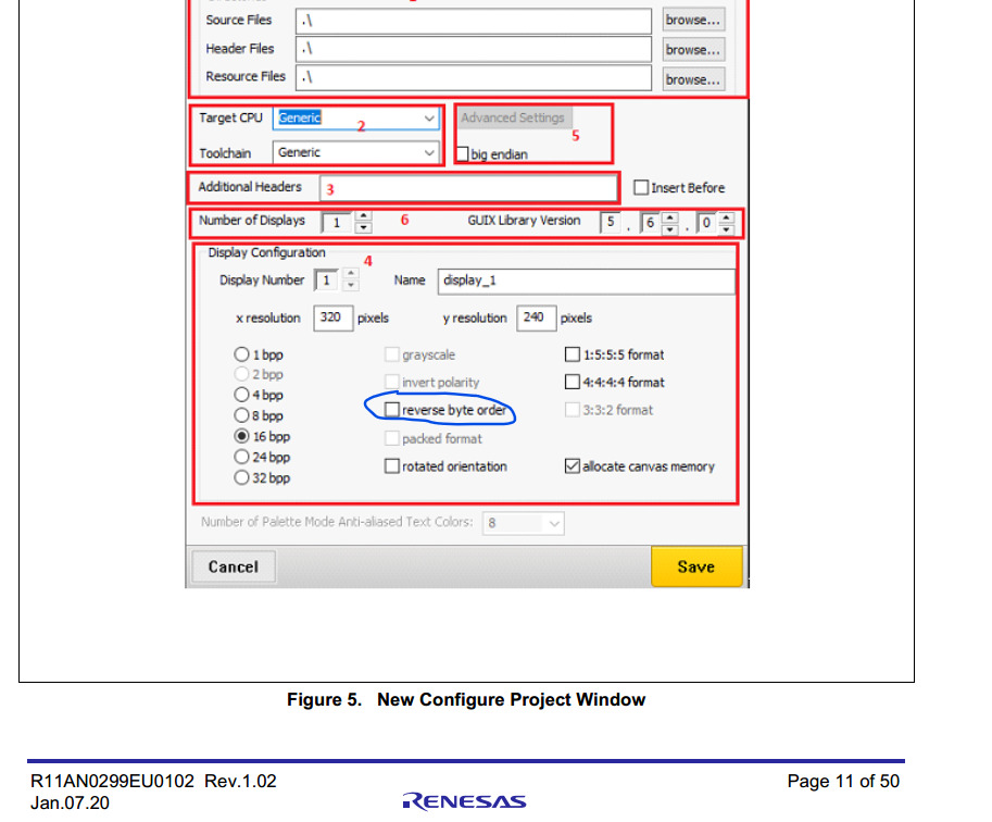

硬汉,请教一下为什么GUIX Studio 的 reverse byte order  不能被选中?我现在把GUIX移植到ESP32上,驱动ST7789屏幕,使用的是RGB565格式,SPI通信,
但是由于SPI通信时是先发送内存中16位颜色的低8位再到高8位,与
ST7789的解读的颜色格式字节顺序相反。所以现在想看看能不能把 reverse byte order
勾上解决这个问题

我看瑞萨的那个文档《synergy-guix-advanced-application-washing-machine》他们的GUIX studio是可以选择 reverse byte order的,应该就是为了解决这种问题,但不知道现在装的6.0为什么不给选

瑞萨文档的截图:
