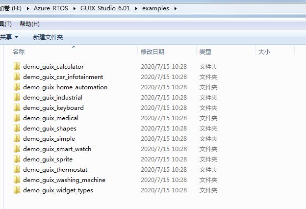

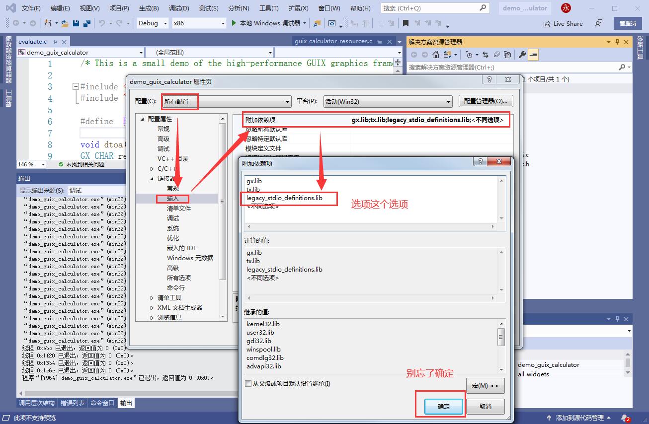

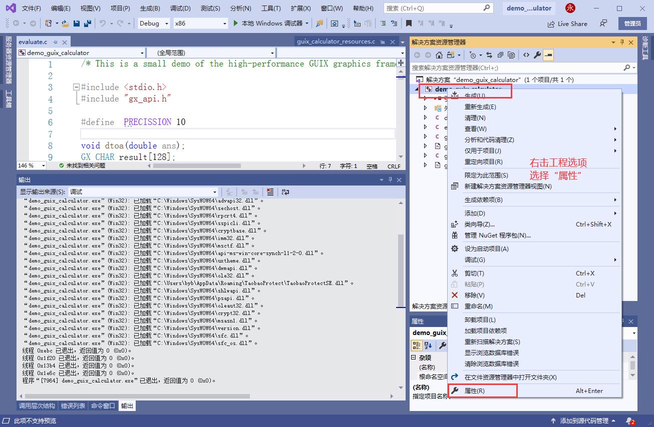

GUIX Studio安装目录里面有一批例子:
任意打开一个例子,按照如下设置即可解决。
手动添加legacy_stdio_definitions.lib

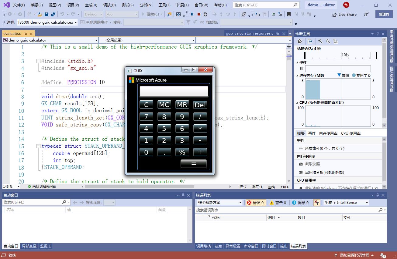

编译正常:

发表于 2020-7-21 10:41:54 | 显示全部楼层
我这里打开属性,按照你的那个配置,里面没有发现你说的那个lib文件
115575
 楼主| 发表于 2020-7-21 11:24:05 | 显示全部楼层
我楼主位没有描述清楚,应该是重新添加legacy_stdio_definitions.lib即可解决。

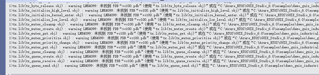

不错不错啊,貌似安装上面的操作方法设置后,可以编译了,而且 也能够仿真,
但貌似输出的调试消息会有如下提示:
这个是怎么回事啊 ?

发表于 2020-7-21 13:11:05 | 显示全部楼层
但貌似输出的调试消息会有 ...
你可以把tx.lib重新编译一下

 楼主| 发表于 2020-7-21 13:48:27 | 显示全部楼层
但貌似输出的调试消息会有 ...
这些可以不用管它。

发表于 2020-7-21 14:22:03 | 显示全部楼层
中午刚装了个VS2019社区版,编译例程出错,然后一上论坛就看到硬汉除了解决方案了,加了legacy_stdio_definitions.lib果然就OK了,感谢!
