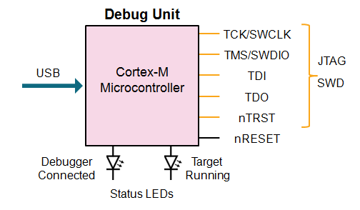

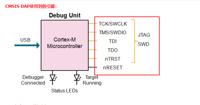

CMSIS-DAP使用到的引脚:

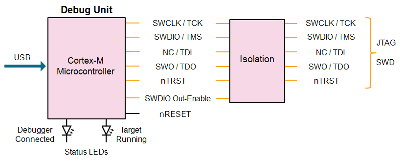

隔离方式使用到的引脚:
硬件规格要求:
CMSIS-DAP固件是为满足以下硬件要求的调试单元设计的:
(1)基于Cortex-M0,Cortex-M0 +,Cortex-M3或Cortex-M4处理器的微控制器。
(2)CPU时钟:48MHz或更高;微控制器必须具有SYSTICK计时器。
(3)内存:8KB或更多;闪存ROM:16KB或更多。
(4)全速或高速USB设备外围设备。
(5)JTAG / SWD设备接口的7个标准I / O引脚。
(6)状态LED的可选2个I / O引脚。
(7)支持SWO捕获的可选UART(Rx引脚连接到SWO)

发表于 2020-8-27 10:15:39 | 显示全部楼层
请问这几个口是不是随便指定几个IO口就行,还是必须用指定的IO口?
107265
 楼主| 发表于 2020-8-27 10:17:51 | 显示全部楼层
随意设置。使用硬件SPI接口也是可以试下的,之前H7-TOOL就搞过一次。
