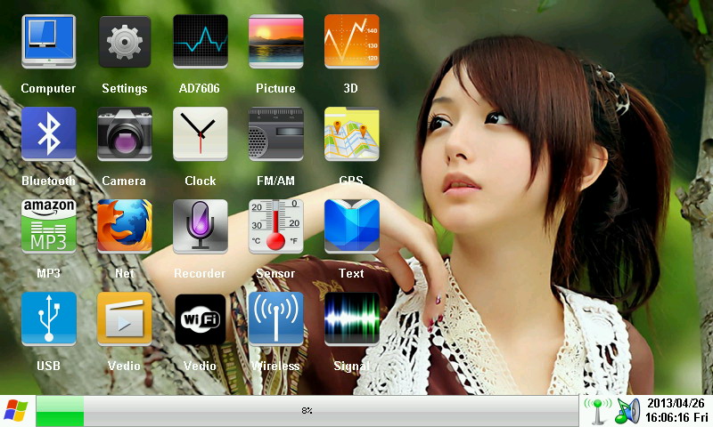

2013年4月25

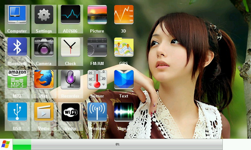

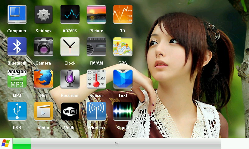

(1)一共设计了20个图标,,图标大小64*64,图标采用带Alpha通道的BMP图片,本打算用PNG,但是现在的
        5.16版本不支持,使用了相应的函数提示函数不存在,可以确定是库的问题,貌似5.18修正了,我提
        供的emWin移植方法无法在这个5.18上面使用,需要等到MDK上自带的emWin升级到5.18就可以使用了。
(2)图标的显示采用了ICONVIEW控件,简单好用
(3)图标下面建立了一个水平窗口,用于显示时间和CPU的使用率
(4)背景图标采用在回调函数里面重绘的方式实现,这样实现的话,好处多多。
(5)右下角的RTC显示还没有做,后面逐渐添加上去。

 楼主| 发表于 2013-4-26 12:13:05 | 显示全部楼层
2013年4月26
右下角加入时间,日期,星期的显示,F4上带的RTC功能比较的全面,
这里只是实现一个简单的万年历显示,其它的功能可以参考官方例程。

 楼主| 发表于 2013-4-26 16:12:23 | 显示全部楼层
调整一下右下角的显示,加入wm8978声音的调节和网络的设置

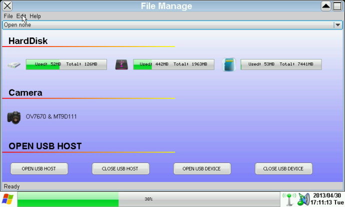

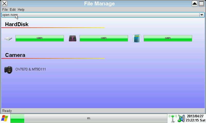

2013年4月27
U盘,SD卡,NAMDFLASH操作主界面

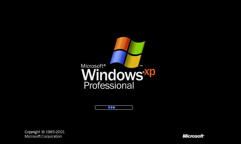

2013年4月30
加入GIF格式的启动界面
