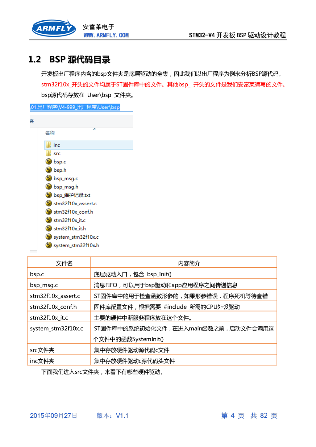

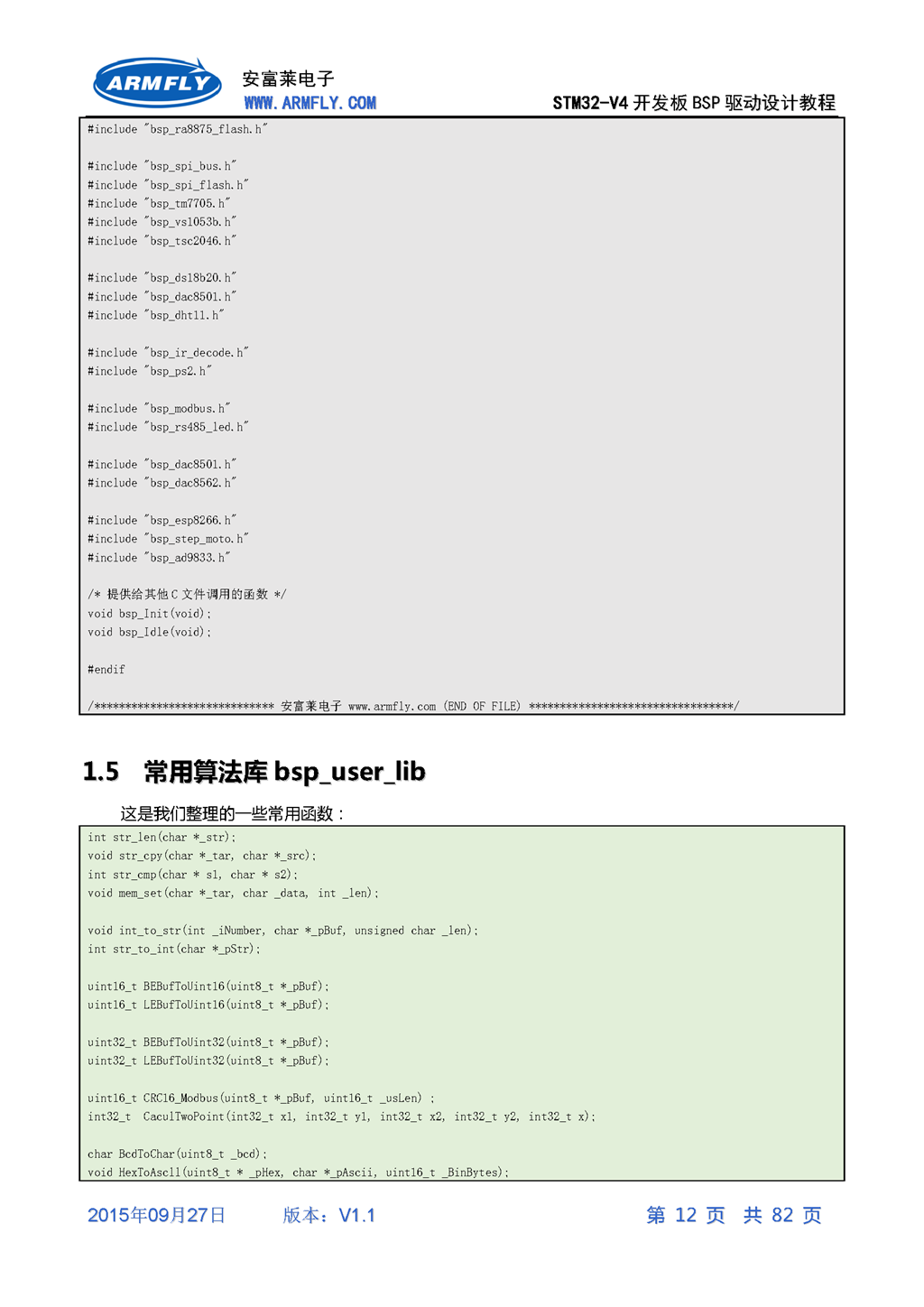

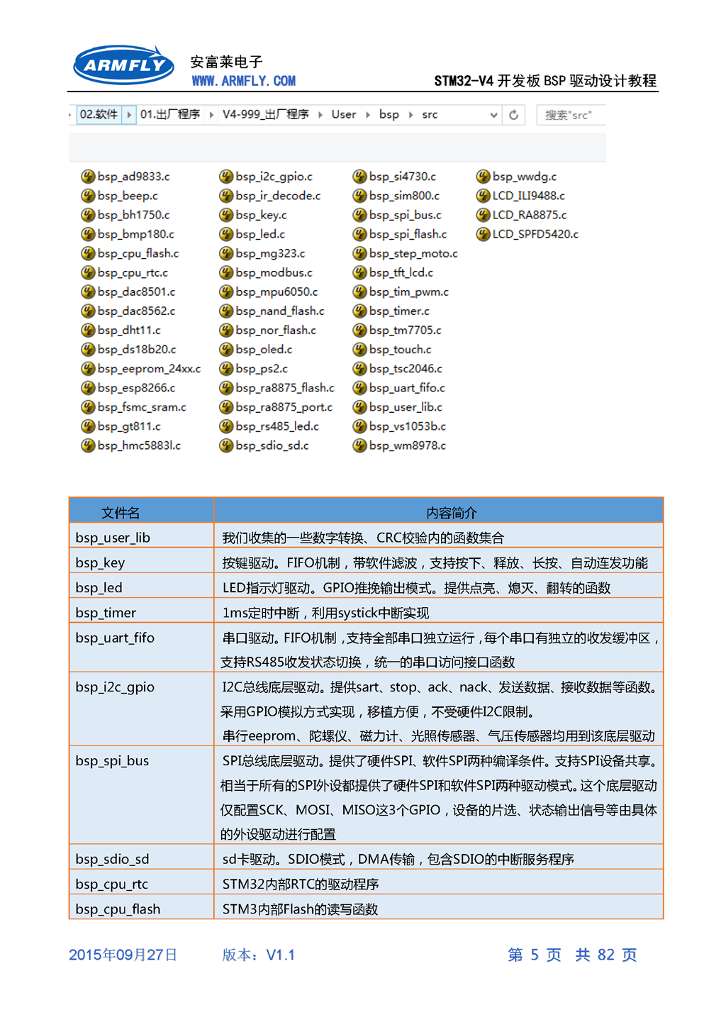

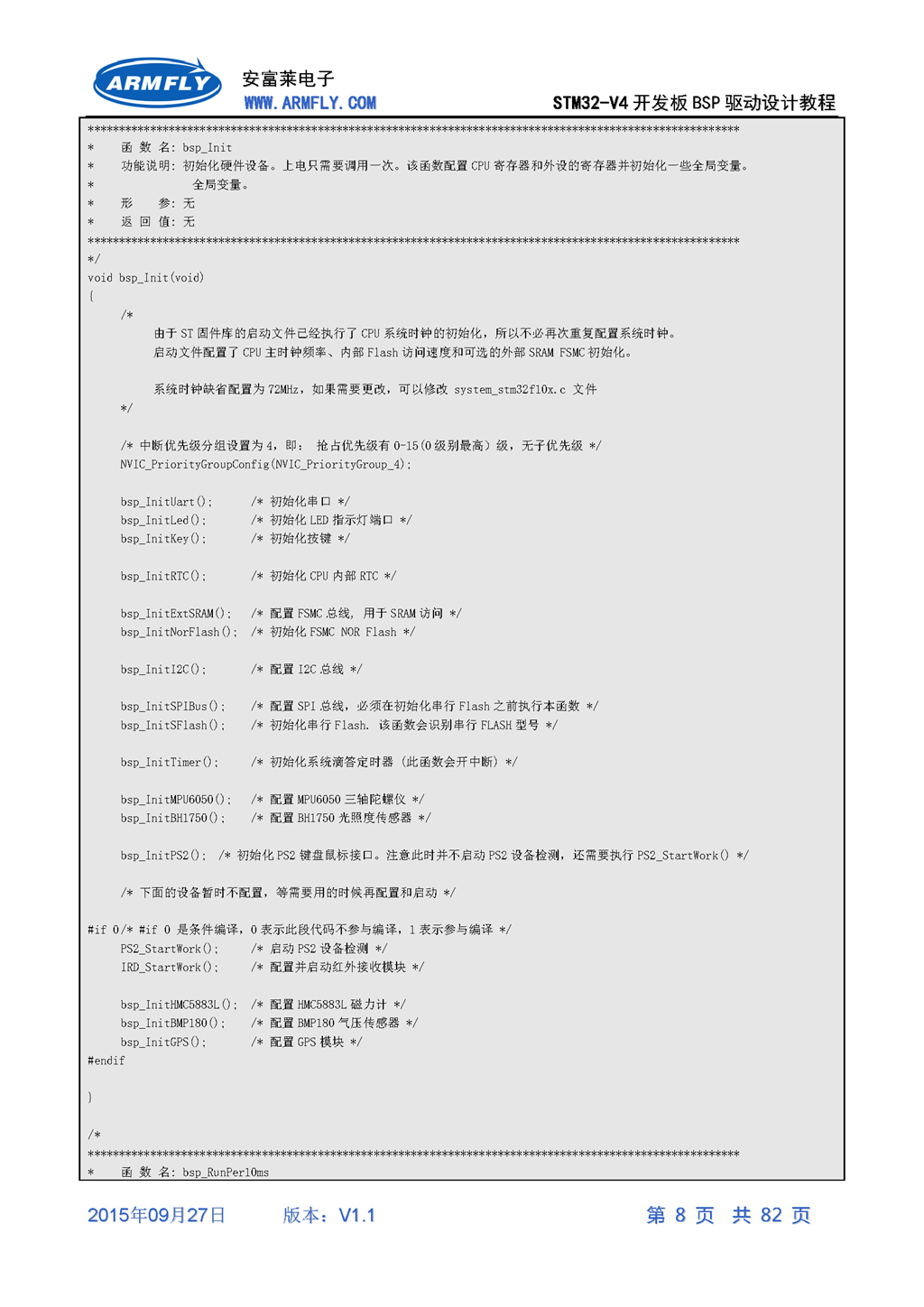

第1章 BSP底层驱动简介
747
1049
3295
3295
发表于 2015-10-4 00:05:30 | 显示全部楼层 |阅读模式

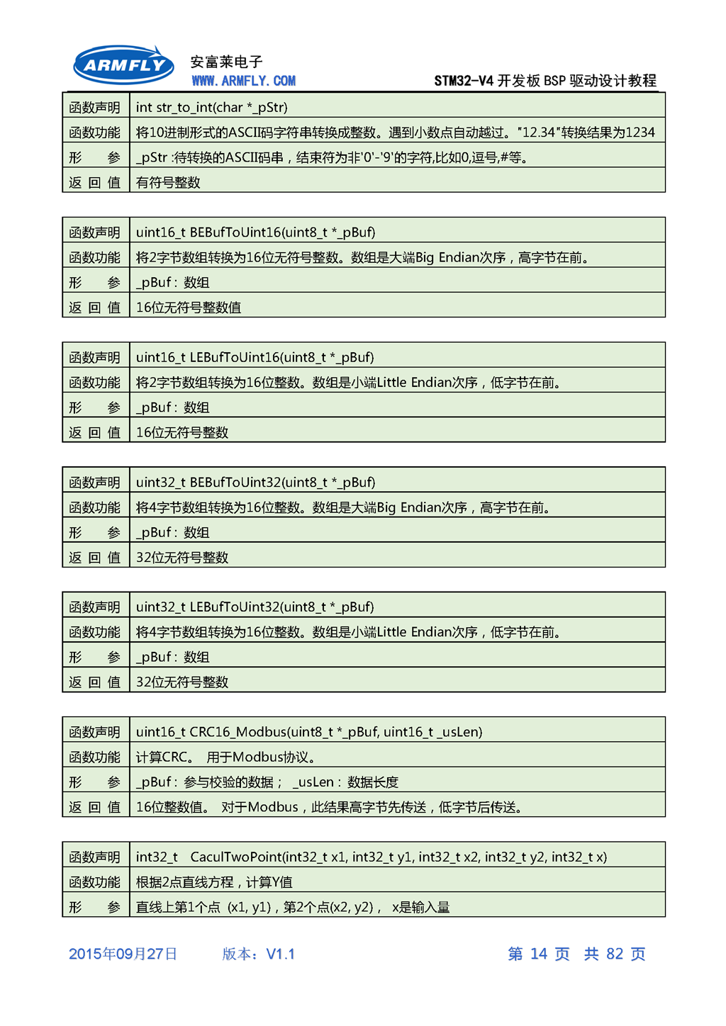

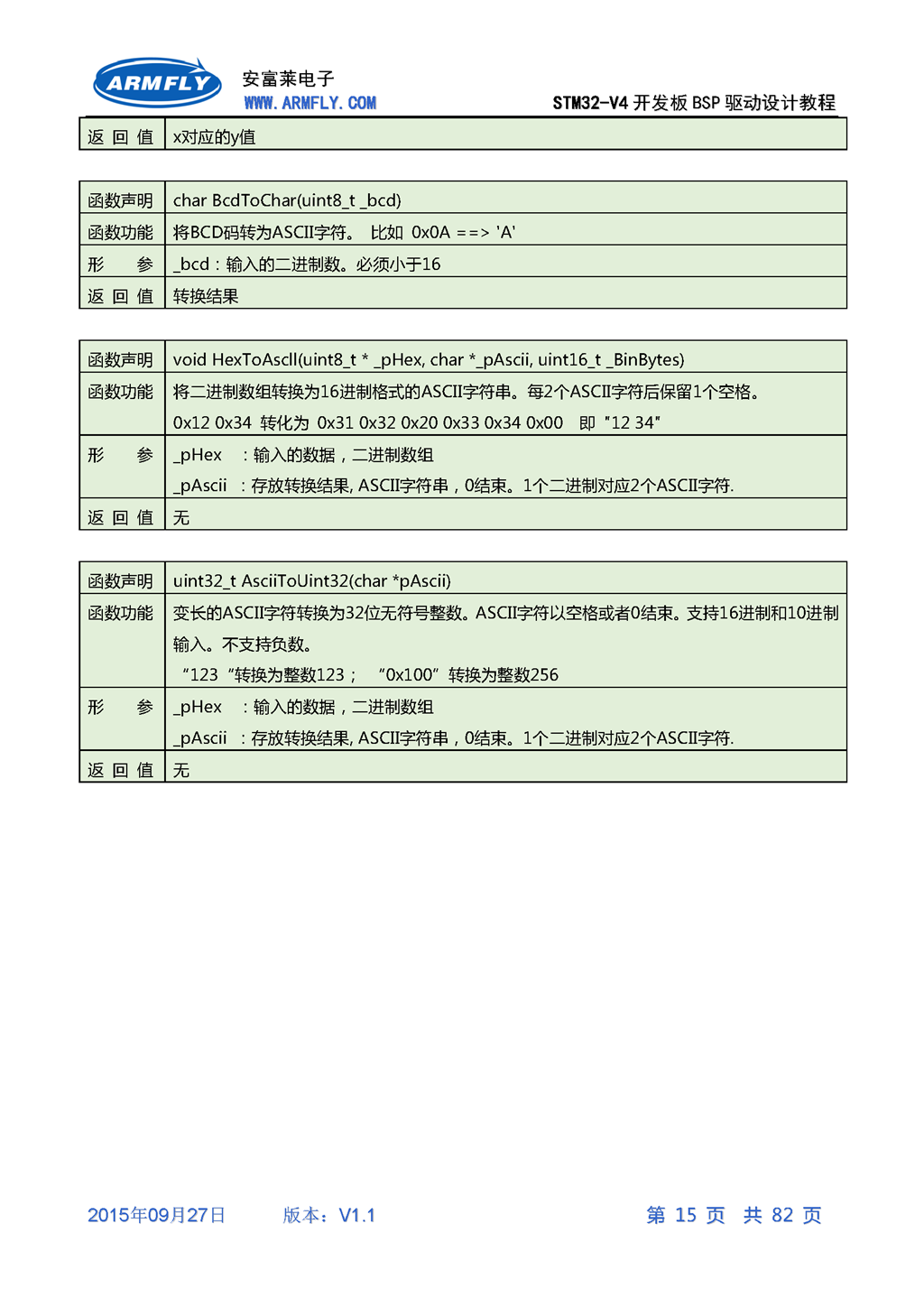

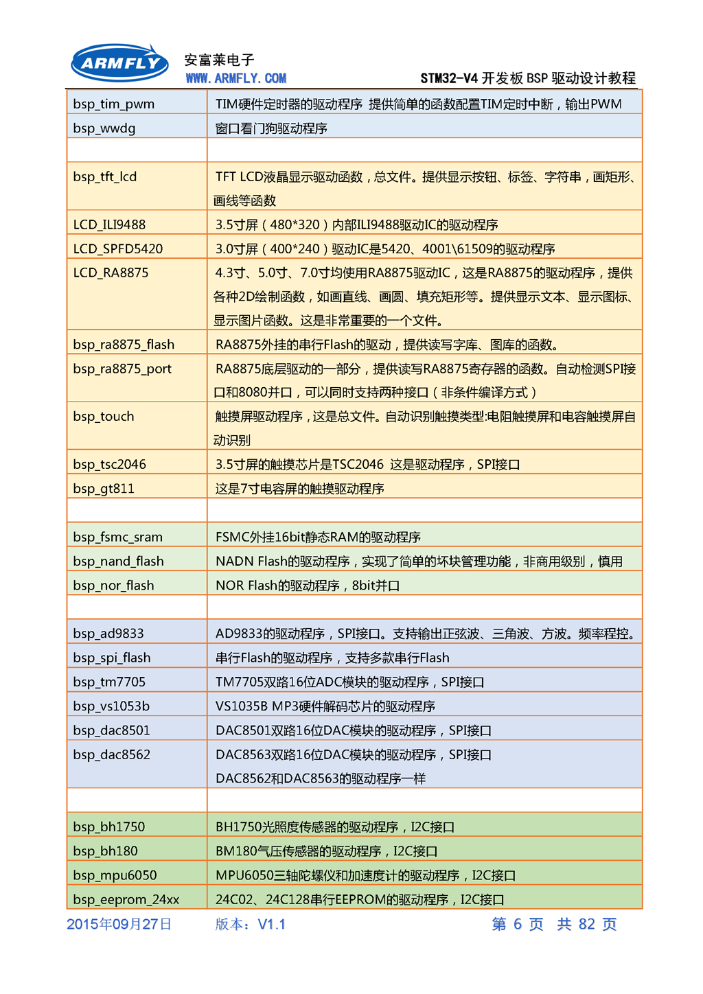

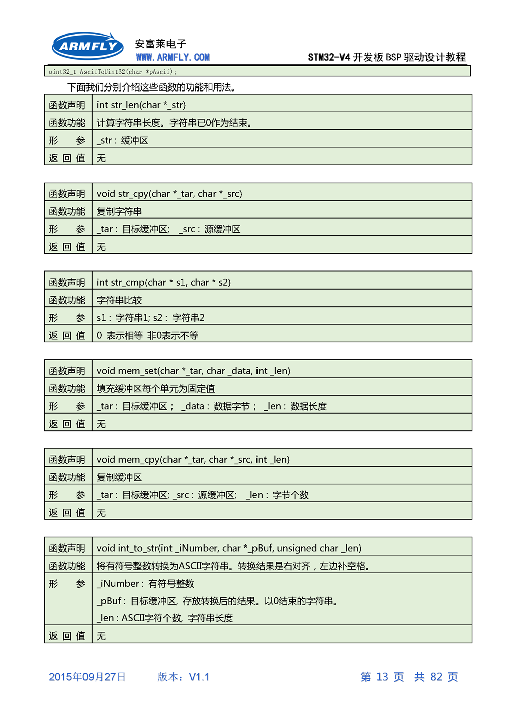

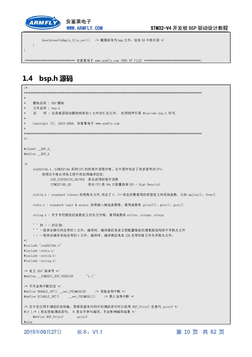

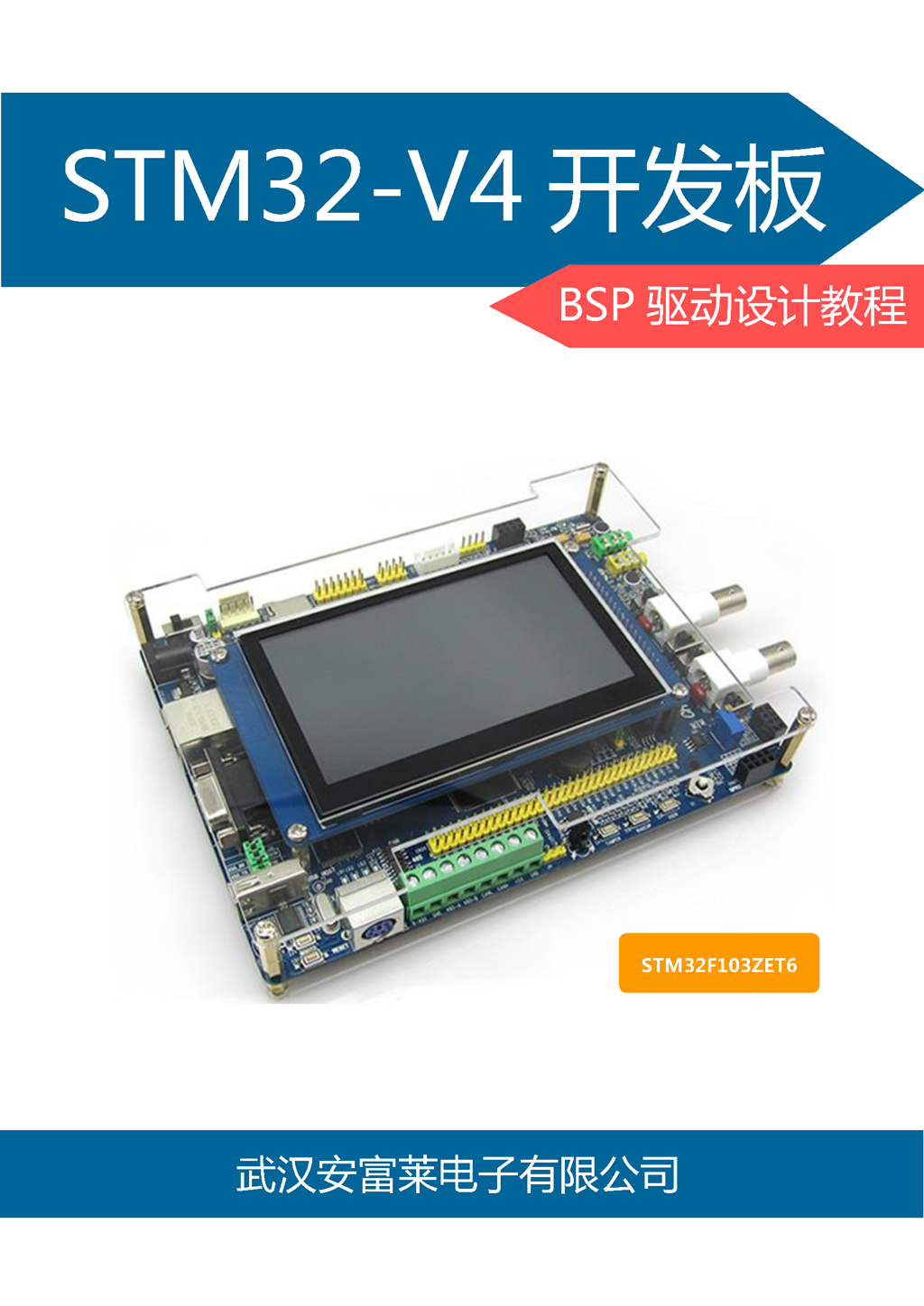

BSP驱动设计教程_页面_02.png BSP驱动设计教程_页面_03.png BSP驱动设计教程_页面_04.png BSP驱动设计教程_页面_05.png BSP驱动设计教程_页面_06.png BSP驱动设计教程_页面_07.png BSP驱动设计教程_页面_08.png BSP驱动设计教程_页面_09.png BSP驱动设计教程_页面_10.png BSP驱动设计教程_页面_11.png BSP驱动设计教程_页面_12.png BSP驱动设计教程_页面_13.png BSP驱动设计教程_页面_14.png BSP驱动设计教程_页面_15.png

V4和V3 大部分资源相同的。改进部分主要在LCD接口,音频放大。扩展的外设和V5相同。
