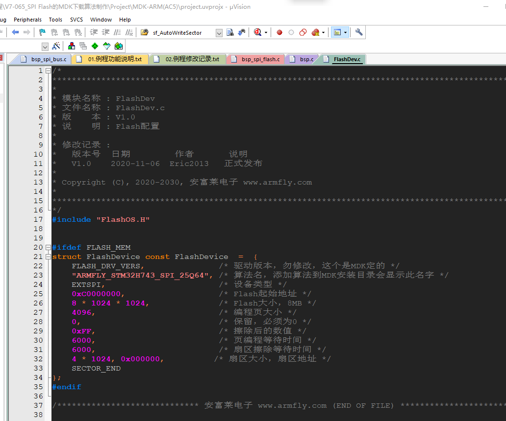

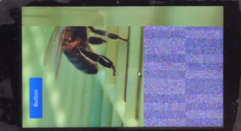

硬汉哥,我用的是TouchGFX,1024*600的屏,RGB565格式,外部SPIFlash保存图片,自己写的下载算法STM32F429_W25QXX.FLM,可以下载成功,上电加载的SDRAM缓存空间也足够大(8M),但是好像过大的图片显示会花屏,个别图片显示正常。请帮忙分析可能是啥原因。
115804
 楼主| 发表于 2021-4-9 09:45:24 | 显示全部楼层
zhoutao318 发表于 2021-4-9 08:58
硬汉哥,我用的是TouchGFX,1024*600的屏,RGB565格式,外部SPIFlash保存图片,自己写的下载算法STM32F42 ...
什么样的花屏,如果是图片不正常,最好可以对比下原始图片数据和输出时实际的数据是否一直。

发表于 2021-4-9 14:28:35 | 显示全部楼层
效果和这个差不多,就是部分显示区域花屏。放到内部flash就显示正常。

 楼主| 发表于 2021-4-10 08:45:59 | 显示全部楼层
这种效果应该是图片没有正常加载吧。这种效果就跟SDRAM那部分空间数据还是随机态差不多。

发表于 2021-4-10 09:05:58 | 显示全部楼层
我也觉得是Flash加载的问题,有时候这次的工程会残留显示上个工程的部分资源。准备按照您说的那样,只用一个图片,看看原始数据和加载到SDRAM的数据是否一致。
