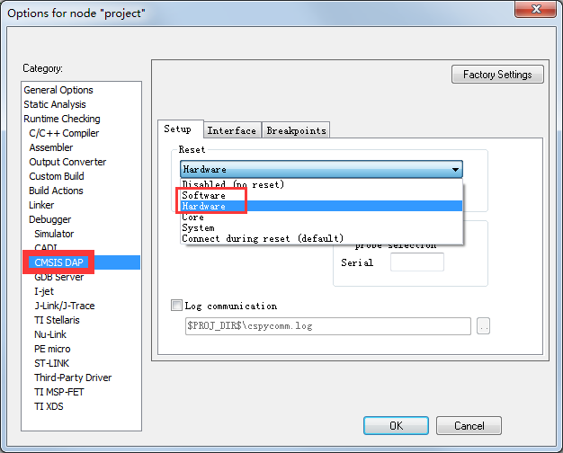

3、高速DAPLINK配合IAR做调试下载说明
(1) IAR 从 8.32 版本开始支持的 WinUSB,之前版本仅支持 HID, 实际测试推荐使用 IAR8.50 及其以上版
本,之前的版本不稳定。
(2)IAR8.5 及其以后版本对中文支持比较差,实际工程的路径请不要用中文。
IAR 设置如下:
然后选择 Hardware 或者 Software 调试,其中使用 Hardware 要接上硬件复位引脚
进入调试的时候会提示选择 HID 还是 WinUSB
请选择HID选项,IAR使用WinUSB不稳定。

9、使用IAR无法正常下载调试
解决办法,选择Hardware或者Software调试,其中使用Hardware要接上硬件复位引脚
