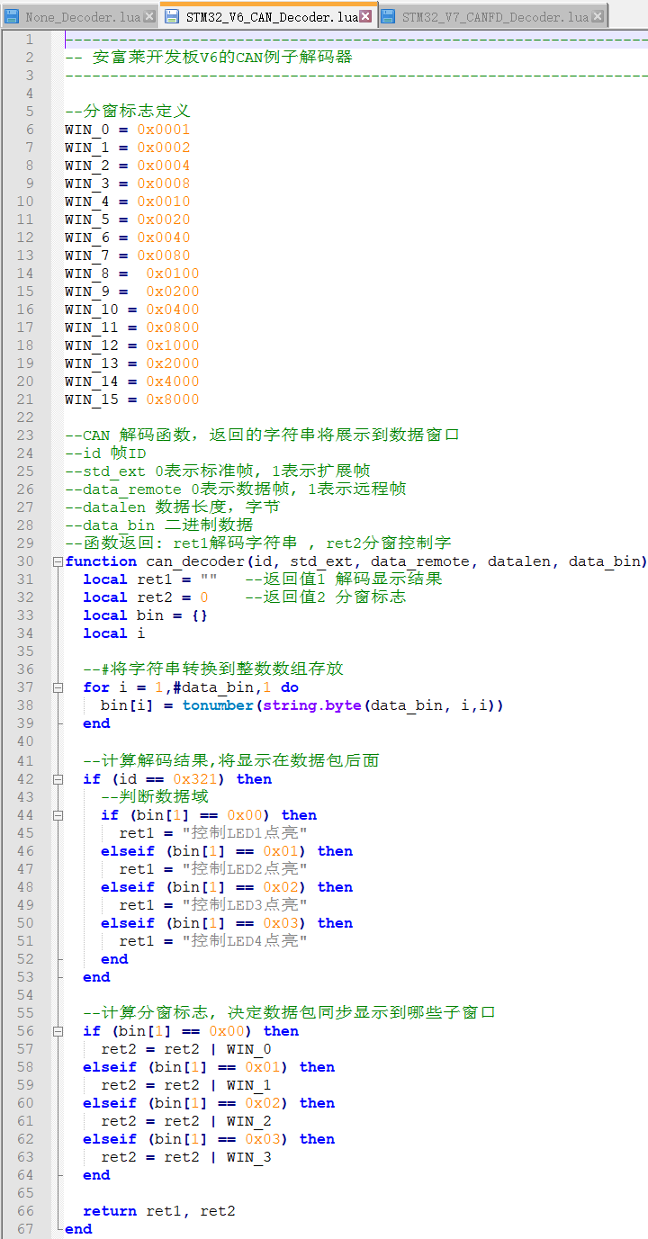

发表于 2021-5-12 18:34:54 | 显示全部楼层
支持lua脚本对数据解码和分窗显示。
针对STM32-V6和STM32-V7开发板的CAN例子,写了2个解码器。大家可以参考这个模块写自己的解码器
2021-05-14 补充汽油车ODB解码器
STM32_V6_CAN_Decoder.lua (1.55 KB, 下载次数: 4)
STM32_V7_CANFD_Decoder.lua (1.55 KB, 下载次数: 3)
OBD_15765_Decoder.lua (17.36 KB, 下载次数: 5)
V6解码器lua源码:
V7解码器lua源码:
32
41
41

发表于 2021-5-13 22:18:41 | 显示全部楼层
二楼更新了lua解码器,只用1个函数搞定.
