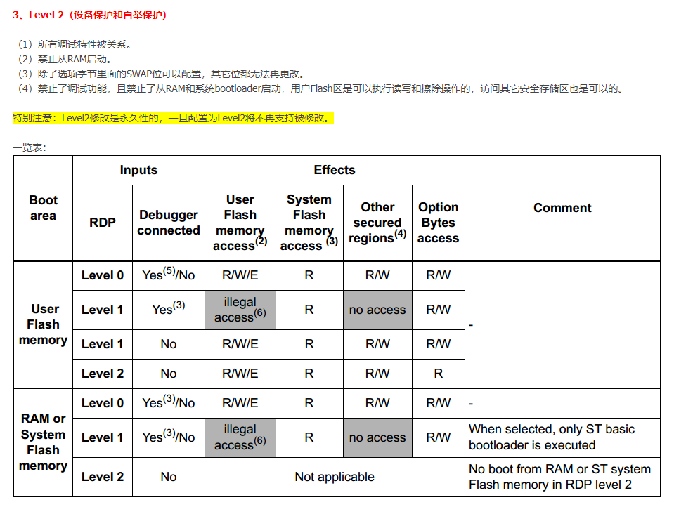

不会是设置了level2读保护吧,这个设置后变砖,而且不可逆。

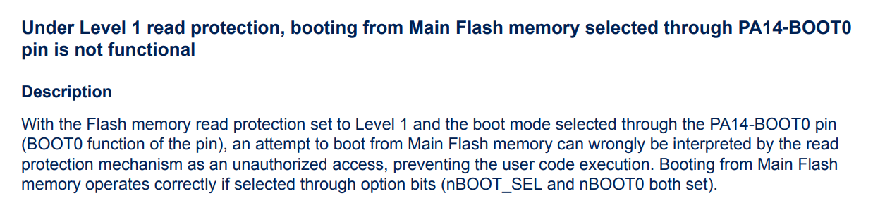

根据硬件勘误手册,Level1读写保护下,BOOT0的PA14选择引脚会失效,且无解决方案。
这也是变砖的一方面原因,level1读写保护后,系统处于未正常运行状态,如果他没有配置选项字节的nBOOT_SEL  和nBOOT0
