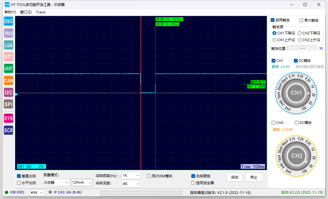

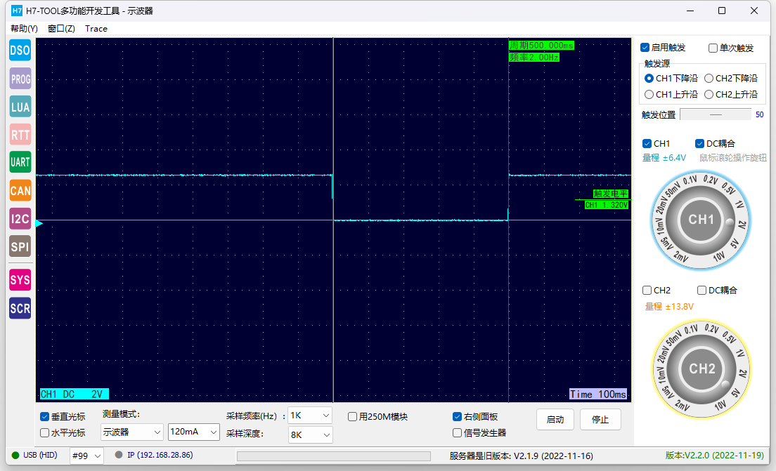

比如我们想控制硬件复位500ms,那么就可以如下方式
pg_init(0)  -- 初始化SWD接口
pg_reset(500) -- 设置500ms复位脉冲
设置pg_reset(100)

pg_reset()   --不带型参的话,缺省是20ms
