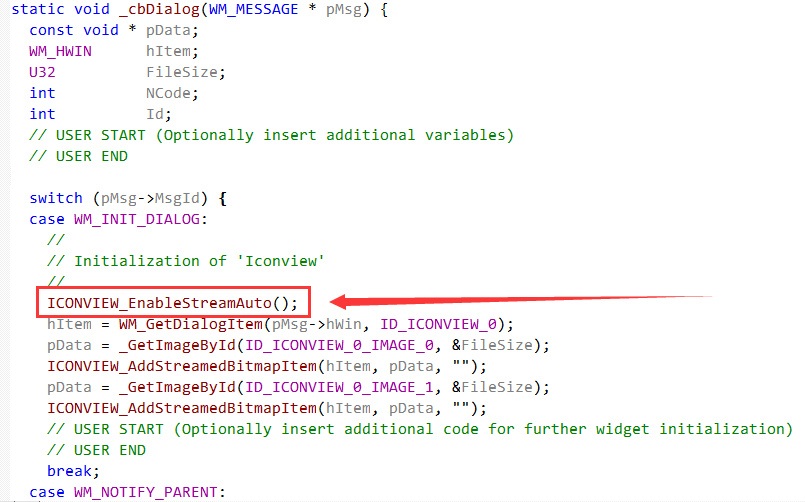

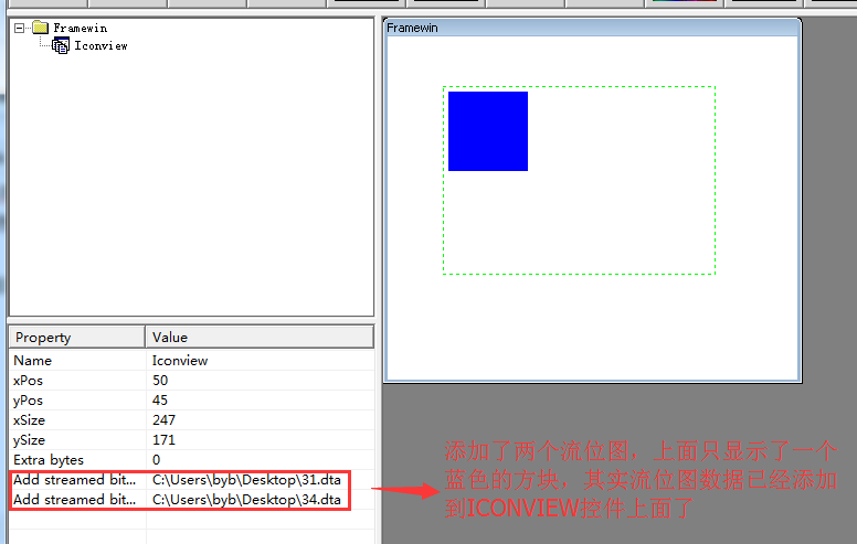

正常使用GUIBulder添加了ICONVIEW控件后,再为ICONVIEW控件添加流位图,可以看到,添加了流位图后
显示的是蓝色的方块,再添加几个流位图后依然是只有一个方块。这个估计是ICONVIEW控件的bug。

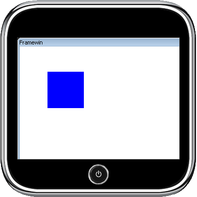

实际上,流位图已经添加到ICONVIEW控件上了,下面最要的一条,也是需要用户注意的是,GUIBuilder此时生成的
的代码是无法正常显示的。在模拟器上面运行可以看到如下效果:

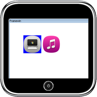

需要用户在这里添加一行函数:    ICONVIEW_EnableStreamAuto();
现在就可以正常的显示了:

 楼主| 发表于 2015-11-1 10:53:15 | 显示全部楼层
显示时的蓝色小方块是ICONVIEW控件聚焦后的效果
