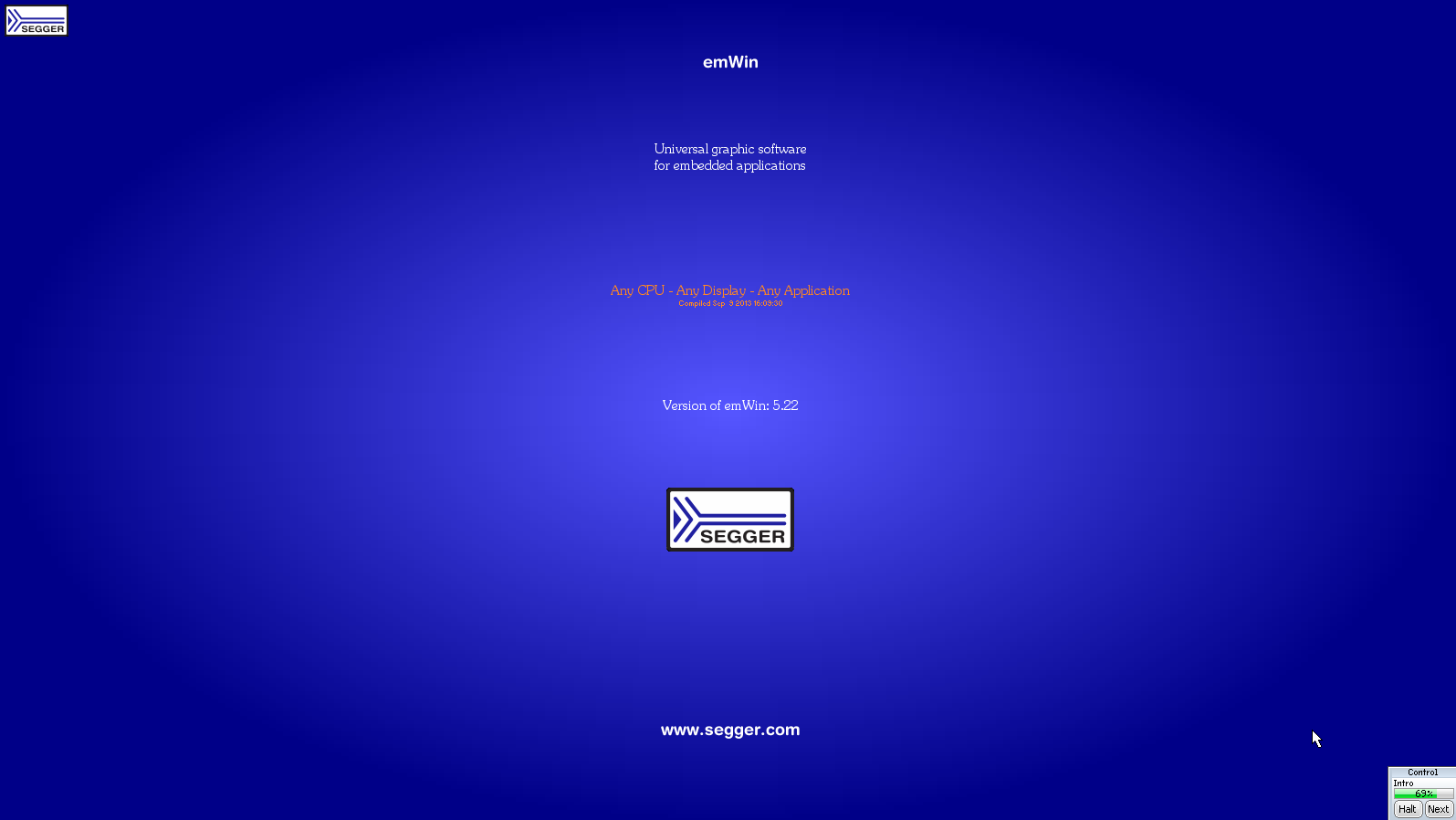

而且默认的情况下运行的是emWin官方的DEMO,点击下面这两个按钮后
会出现如下的警告
其实没事的,如果觉得这个警告烦人的话,删除到Exe文件夹下面的这个文件,这样就不会有警告了。

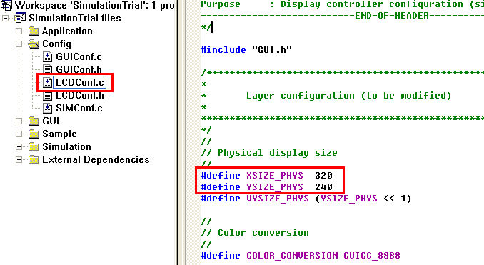

4.1.1  如何改变显示界面的大小
      以前的那些版本,改变显示界面大小的时候,完全的没有反应,现在的这个模拟器的版本完全的没有问题的,
默认的情况下是320*240的。
所以我们运行的显示效果就是这样的
现在我们把分辨率改成800*480,显示效果就是下面这个样子的。
如果把这个的分辨率设置成电脑的分辨率,效果还是非常的好的,下面发一个截图

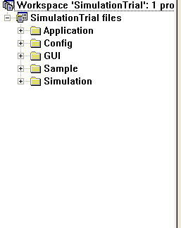

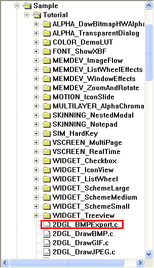

4.1.2  下面讲一下如何的在这个工程上面运行官方其他的例子。
       比如我们要运行这个例子。
这里我们需要把Application文件从工程里面独立出去
第一步:
第二步
选中红色方块就可以了。
第三步
第四步
这里把这个对勾去掉
第五步
点击运行就可以了。
4.1.3  如何运行下面这样的工程
       方法和上面的是一样的,这里要注意一点就是这个里面有个文件LCDConf文件和
GUI文件夹里面的文件有冲突,所以要把这个文件像上面的方法一样独立出来,然后就可以正常的运行。

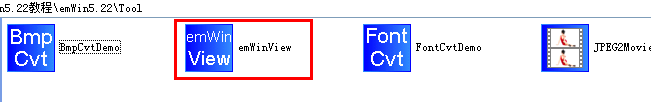

4. 2  查看器的使用方法
       这里只告诉大家这个查看器小软件的位置,这个小软件的使用也非常的简单,这里就不多说,详细看
官方的手册。

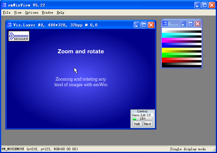

这贴一个查看器显示的效果,用查看器的好处就是可以方便的查看多层显示
