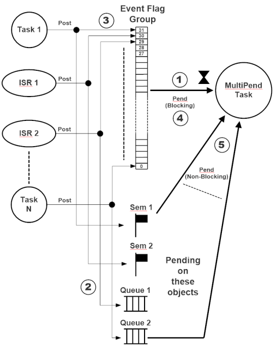

2. 推荐是最新的uCOS-III,即V3.06.00,之前的uCOS-III版本设计的有些臃肿,很多冗余的,不实用的功能,在这个版本已经删除的差不多了。比如多事件等待功能,即一个任务同时等待其它多个任务发来的信号量和消息队列,已经在V3.06.00版本中被删除了,官方建议使用事件标志组替代。实际上事件标志组是相当实用的,像我们V6板子做的音乐播放器,视频播放器里面的快进,快退,下一曲,上一曲,音频数据的DMA中断双缓冲就是采用事件标志组实现的,不仅仅是uCOS-III,其它的RTX,FreeRTOS采用事件标志组也相当实用:

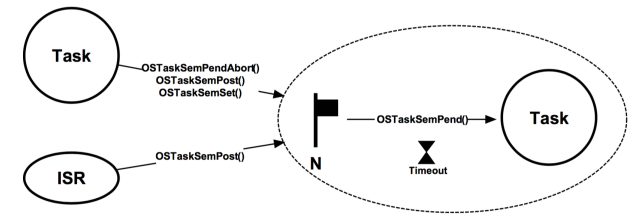

5.  推荐使用任务信号量。无论是生成的代码量还是性能,都优于通用信号量组件。

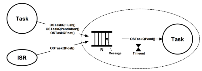

6. 推荐使用任务消息队列。无论是生成的代码量还是性能,都优于通用消息队列组件。

任务消息队列和任务信号量怎么理解???
消息队列其实就是邮箱

回 myxiaonia 的帖子
myxiaonia:任务消息队列和任务信号量怎么理解???
消息队列其实就是邮箱 (2017-07-08 10:54)
这个任务信号量和任务消息队列的相关变量定义,都是存在各个任务的任务控制块里面,只要创建了相应任务,就有了,消息的收发控制都是直接对相应任务进行操作就行,使用非常方便。产生的代码量比较通用的信号量和消息队列要小不少,而且消息传递速度比通用的快。
现在FreeRTOS在8.XX版本之后也加入了这个功能,不过FreeRTOS的,做的太简陋,仅仅是给每个任务的任务控制块添加了一个全局变量,所有的事件标志组,信号量等都是对这个全局变量来操作实现的。没有uCOS这个做的好。

发表于 2017-7-8 15:36:29 | 显示全部楼层
eric2013:这个任务信号量和任务消息队列的相关变量定义,都是存在各个任务的任务控制块里面,只要创建了相应任务,就有了,消息的收发控制都是直接对相应任务进行操作就行,使用非常方便。产生的代码量比较通用的信号量和消息队列要小不少,而且消息传递速度比通用的快。
现在FreeRTOS在8 .. (2017-07-08 11:10)
和事件标志很类似啊,怪不得叫任务xxx,这是属于这个任务独享的
估计未来消息队列是会设计成任务独享的,因为常用的邮箱就是多发一收的,和事件标志一样
