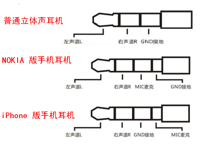

    细心的消费者可能早已发现,适用于NOKIA手机的耳机和适用于iPhone的耳机是互不兼容的,而iPhone、HTC、小米和魅族的原装耳机却能适用于电脑,不要奇怪,一切的一切,都是标准不同惹的祸。所以,根据耳机接口标准的不同,耳机行业才将不同的耳机接头方式划分成了两个泾渭分明的派别——N版耳机和i版耳机,N版耳机适用于NOKIA、MOTO、OPPO、BBK等手机,i版耳机适用于iphone、HTC、小米、魅族手机和PC、MP3等数码设备。这两套标准互不兼容,但又各自占据庞大的用户群体,于是就产生了N版耳机和i版耳机鼎足而立的市场格局。
    那么N版耳机和i版耳机究竟有什么不同的地方呢?要弄清这个问题,我们必须认识耳机接头的结构。在市场上可以看到很多3.5mm接头的耳机,但这些耳机的接头大多是三段式的结构,从左到右依次分为左声道、右声道和地线。
    N版耳机和i版耳机同样是3.5mm的标准,但它们之所以会适用于不同的手机类型,也正是因为它们的接头设计不同,N版和i版都采用4段式的插针结构,N版耳机从左到右依次是左声道、右声道、麦克、地线,i版耳机从左到右依次是左声道、右声道、地线、麦克。
    了解了耳机的插针结构以后,我们就能从容分辨N版耳机和i版耳机了。
