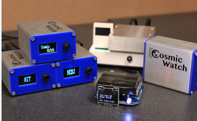

比如:USB主机经过HUB,且HUB用的总线供电方式,由于控制器本身要消耗100mA左右的电流,如果HUB带4个输出,对外就只有100mA的供电。
如果插到供电不足的端口上,会非常痛苦,这个时候使用高边/低边电流检测,给设备外挂一个小的OLED屏,展示下电压电流就尤其关键了。
2040
2148
2148
发表于 2018-11-4 15:27:20 | 显示全部楼层
