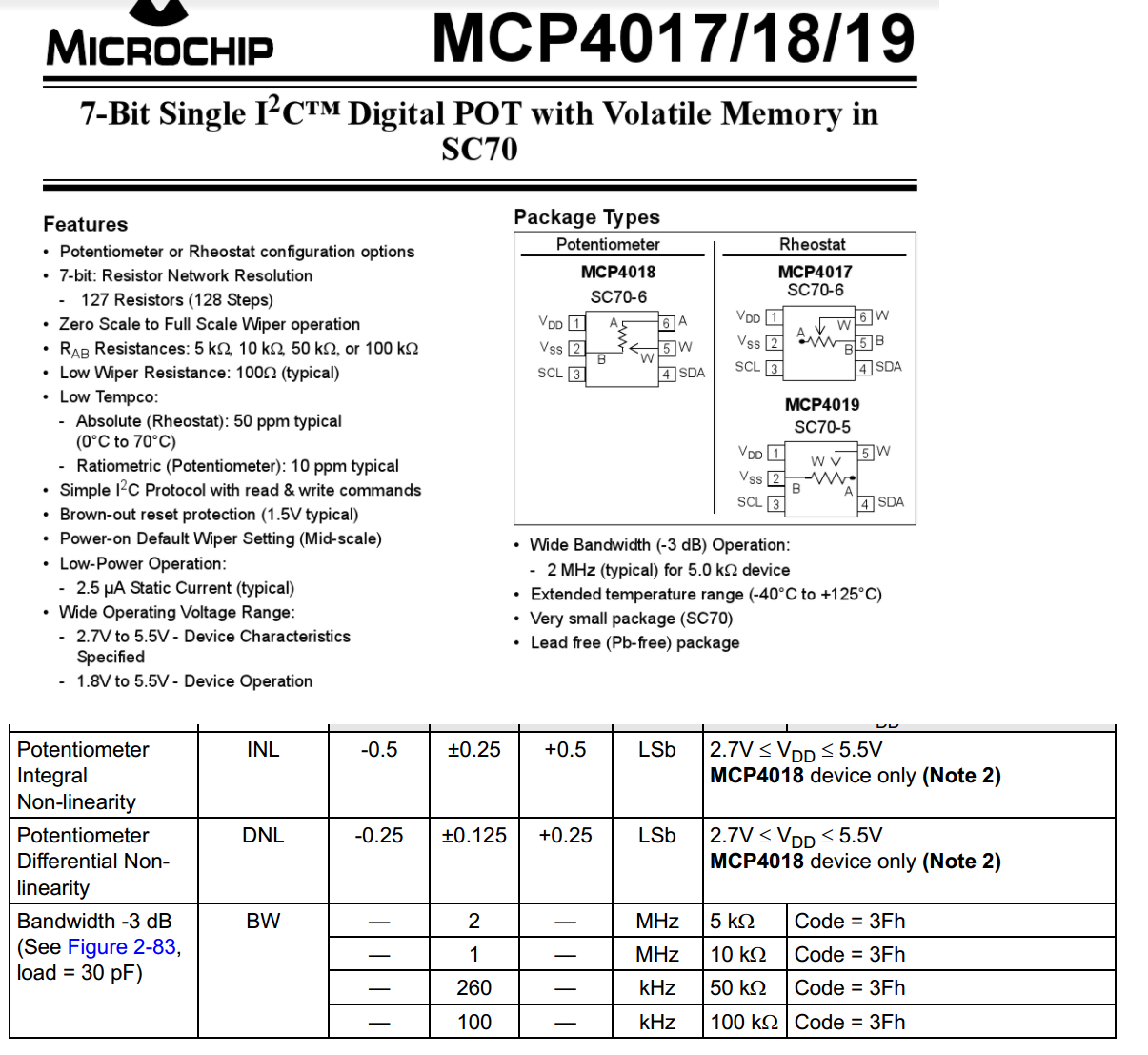

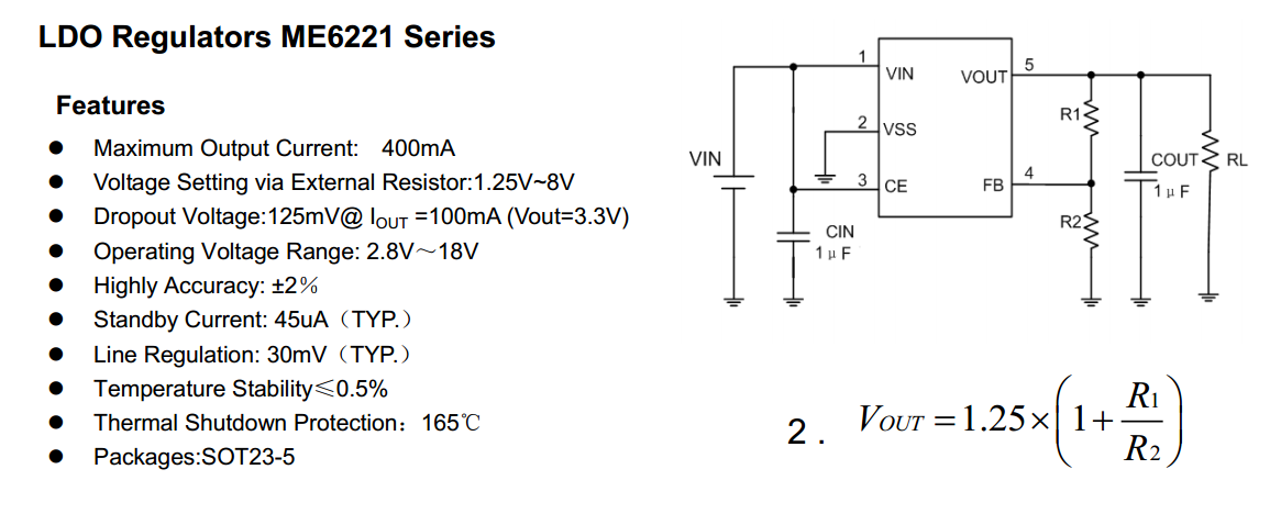

H7-TOOL的IO接口芯片供电、烧录器目标板供电将采用I2C程控可调电压电路。初步方案是 LDO (ME6221) + 数字电位器(128档)。没有试验过,觉得理论上可行。
选择50K欧中间抽头的型号,作为LDO的电压反馈回路。(不知带宽250KHz是否影响LDO纹波)
总电阻50K精度只有20%精度,但是分压比精度够用了。
可调LDO稳压器 ME6221CM5-400MA-ADJ.pdf (323.62 KB, 下载次数: 37)
数字电位器 MCP4018T-503E.PDF (2.7 MB, 下载次数: 449)

电源用这个是不是得考虑万一出错搞挂了?  感觉还是用跳线来硬的比较安全点。
