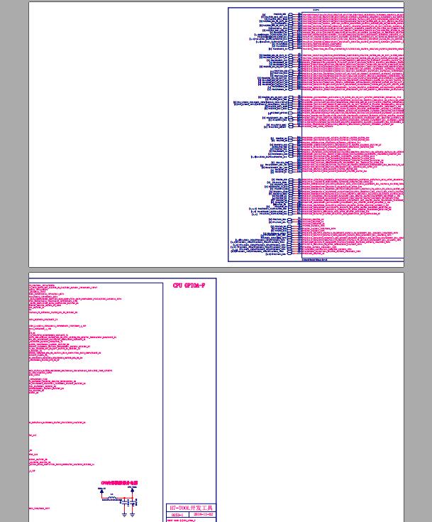

发表于 2018-12-7 01:07:45 | 显示全部楼层
第1页的原理图没有转换好
747
1049
3295
3295
 楼主| 发表于 2018-12-7 01:35:48 | 显示全部楼层
byccc 发表于 2018-12-7 01:07
第1页的原理图没有转换好
原理图已更新

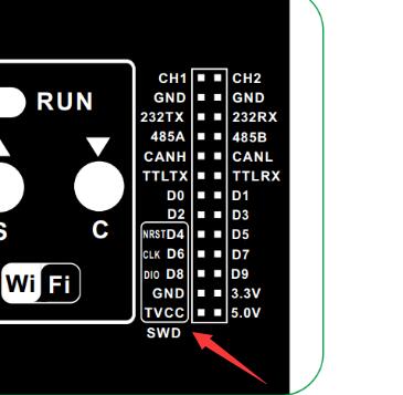

发表于 2018-12-7 15:46:42 | 显示全部楼层
原理图上怎么没有烧录的电路,烧录功能取消了吗
2040
2148
2148
发表于 2018-12-7 15:54:35 | 显示全部楼层
看这里,然后对照原理图找就找到了

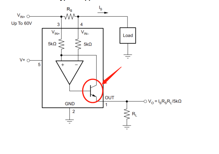

发表于 2018-12-15 22:55:04 | 显示全部楼层
大佬帮忙分析一下这个三极管的作用吧,是射极跟随器的作用?还是电流放大呢?理解的不是很清晰

 楼主| 发表于 2018-12-19 00:37:18 | 显示全部楼层
按照理想运放分析:
1. 左边5K电阻两端的电压等于Rs采样电阻的电压。
2. 流过三级管的输出电流等于左边5K欧姆电阻的电流
3. OUT输出电流 = Is * RS / 5KΩ
4. OUT电压 = ( Is * RS / 5KΩ ) * RL
三极管(场管最好)不是射随也不是电流放大,只是用来构成反馈回路。
