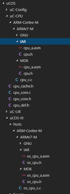

谢谢版主提供程序,刚刚验证的时候发现没有MDK的port,去官网的下载,看有没有其他版本的,好卡,只好用IAR的port改了一个,验证是可行的,发给大家参考参考。
STM32F7_Nucleo_uCOSIII.7z
10.89 MB, 下载次数: 129
基于STM32F7的uCOSIII项目应用工程,完成了GCC和MDK的移植,实现任务创建、定时器、互斥量、邮箱的基本验证 ...
