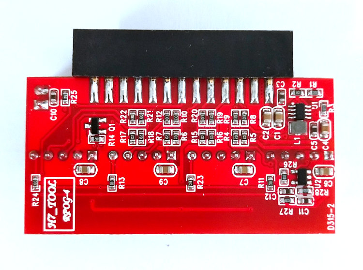

7、1拖4脱机烧录接线:
(1)脱机编程器单路烧录和四路烧录效率比较:链接
(2)1拖四扩展板功能和特点
- 配合H7-TOOL主机实现四路同步烧录SWD接口ARM芯片
- 软件可配置1路 1-2路 1-3路 1-4路四种模式
- 4路同步烧录,提高量产效率
- 4路TVCC电压可调节 1.26V-5.0V
- 每路最大电流250mA  (目标超过此电流时,目标板自行供电)
- 赠送4套20CM硅胶优质杜邦线
- 配套5P杜邦壳和4P杜邦壳,可自行调整线序
- 提供加长双塑排针,应对主板烧录口未焊接插座只有排针孔的情况
- 支持不带硬件复位口线烧录

【十二、 H7-TOOL通过SPI接口脱机烧录SPI Flash操作说明,支持1拖4】
采用下图的方式一(这两种方式都已经支持):
1、先看拖烧录操作说明,熟悉下基本操作,SPI Flash的操作也是一样的。TOOL有两个SPI Flash的转接板,
详情在此贴有介绍:http://www.armbbs.cn/forum.php?mod=viewthread&tid=105407
我们这里使用1拖4转接板。
使用这个转接板,下面所有模式都支持:
2、比如我们要实现1拖4脱机烧录,我们就可以将要烧录的四片SPI Flash芯片都放到1拖4转接板中,然后TOOL进入1拖4界面:
3、我们这里烧录4片 W25Q128,TOOL上位机的配置如下:
4、点击开始烧录按钮:
5、使用下面这种直连方式也是可以的
接线说明:
