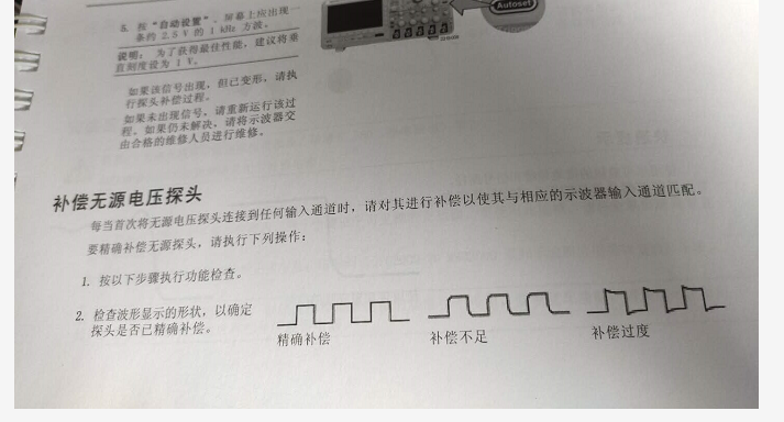

发表于 2020-8-20 11:37:47 | 显示全部楼层
那么问题来了,我们怎么缩短示波器探头的地线呢
代码不规范,亲人两行泪!
107759
 楼主| 发表于 2020-8-20 11:44:01 | 显示全部楼层
简单调节示波器探头带的可调电容会有所改善
107759
 楼主| 发表于 2020-8-20 12:08:53 | 显示全部楼层
115
136
136
发表于 2020-8-20 21:47:35 | 显示全部楼层
可以使用地线环之类的工具
2041
2149
2149
发表于 2020-8-21 11:59:00 | 显示全部楼层
好贴,之前基本都是设置可调电容
