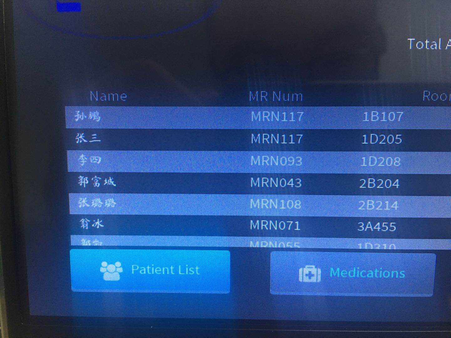

首先:字体设置选项,在include the flowing characher rangs 中勾选 Kanji Ideographs   即包含中文字符字段,然后可以看到添加字体size变得很大。
然后:在应用时,guix显示汉字时,需要将汉字转换成对应的UTF-8编码,然后才可以显示。
          程序代码移植  Azure_RTOS\GUIX_Studio_6.0\examples\demo_guix_medical 中的例子
最后:效果
补充:GBK转UTF-8代码附上。[url=]GBK.rar[/url]

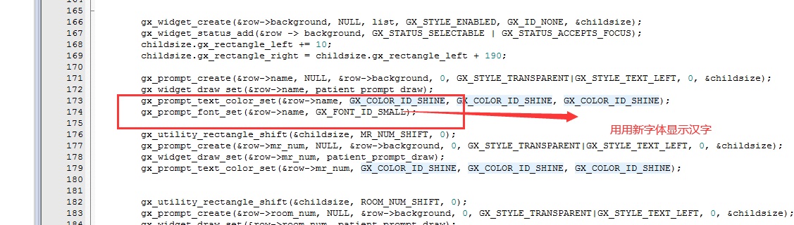

其实可以增加Chinese Language ID,然后String ID中增加所需要的汉字,例如patients.c中的
  1. gx_prompt_font_set(&row->name, GX_FONT_ID_SMALL);
这样做,一是占用空间小点。也就是说需要什么汉字,才生成什么汉字;二是不需要那么繁琐地转换。
不知道我的方法简洁不。

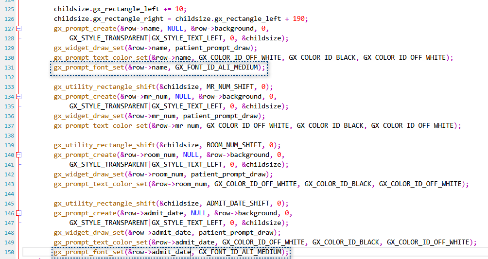

谢谢LZ的提示。GX_FONT_ID_ALI_MEDIUM是我自己增加的字体ID,大家自己可以变成自己的。
添加language ID
添加language ID
修改patient_list
修改patient_list
设置prompt字体
设置prompt字体
显示效果
显示效果

不是的    例子中显示的中文是事先定义好的   如果出现没有定义的汉字就不行了  比如GUIX中没有定义“嵌入式”这三个字   那么在屏幕上是无法显示的.

补充一下:  我这里显示的是list中显示中文 ,比如在我们显示的汉字时未知的情况下,比如“张三”“李四”等姓名,怎么办呢?   guix源码库提供了一个UINT  _gx_utility_unicode_to_utf8(ULONG unicode, GX_UBYTE *return_utf8_str, UINT *return_utf8_size) unicode转utf8的函数,但是感觉这个不能满足 汉字到UTF-8de转换,    我说的这个显示汉字,针对场景如:医疗设备检测需要输入患者姓名等信息

在studio 上显示正常的,因为是被studio提前加载的,但是 我在代码里 数组里定义这个字串, 运行时设置为该字体就无法显示,没有在studio中定义的。这个其实i就是sample 中medical 的 patients.c 文件中的 image.png image.png
