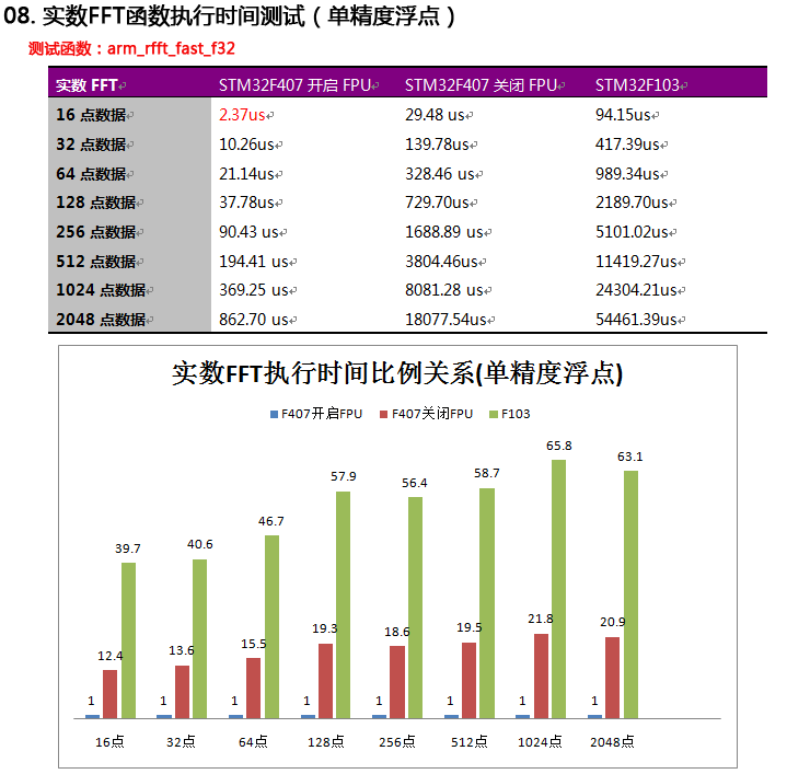

[DSP] H7使用arm_rfft_fast_f32做64点和256点的FFT没问题,但使用128点的就进入HardFault_Handler

128点没问题啊,是不是哪里没有操作对

锁定死机位置,是否内存溢出了之类的问题

楼主解决了吗?我做128点fft也会进hardfault

用源码不用lib就可以了

没有,暂时用的256

推荐用源码测试即可。
