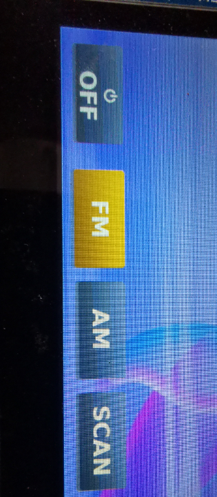

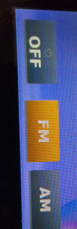

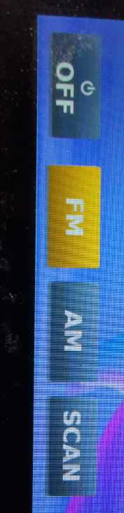

请教下自己按照历程依葫芦画瓢搞了几个按钮,按下弹起后显示的字符木有了?
木有按下按钮之前的效果:
按下按钮弹起后的效果:
请教下,还有哪里木有弄好啊?!

发表于 2020-10-26 06:01:47 | 显示全部楼层
这个是没有配置好吧,直接在GUIX Studio上跑跑看。

 楼主| 发表于 2020-10-26 16:07:04 | 显示全部楼层
我对照过历程的按钮配置及设置,我目前完全按照历程搞的,但是没有实现历程的效果,
历程使用 guix studio 仿真貌似是可以的,但是我自己按照历程捣鼓的 使用 guix studio 仿真也是不行,搞到单片机里面运行也是不行啊

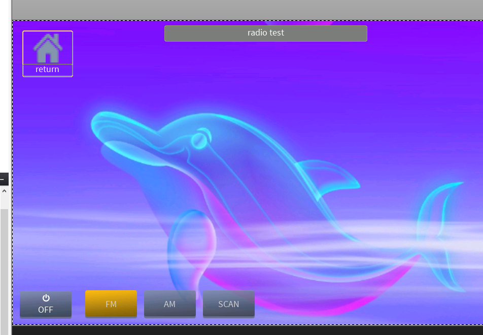

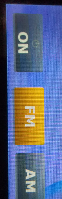

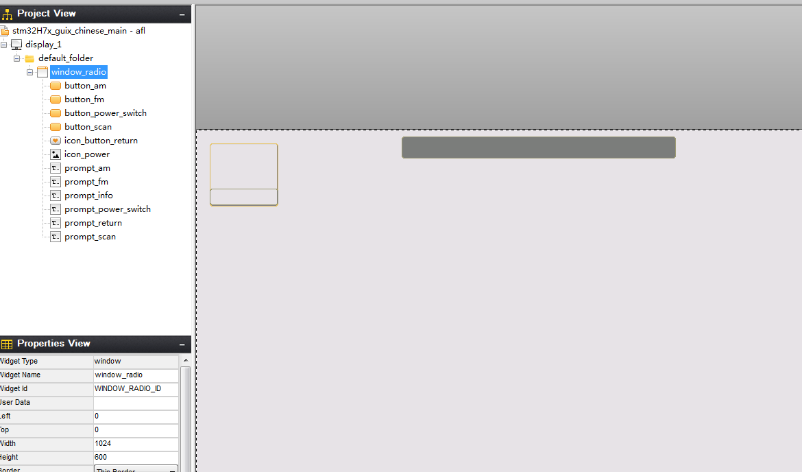

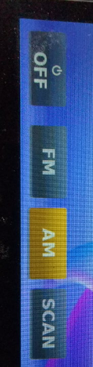

 楼主| 发表于 2020-10-28 09:12:48 | 显示全部楼层
eric2013 发表于 2020-10-27 02:39
简单上个这部分的测试代码,我试试,仅需要应用部分。
重新又捣鼓了一下,现在貌似基本可以了,现在就还差 图片按钮上的图片显示不会白色了
我现在是使用 计算器里面重新绘制的方法实现的 radio 按钮 显示字符颜色,
现在那个电源图片目前还不知道该如何搞,刚开始时电源图片符号显示是正常的,按下电源按钮后,现在字符可以正常变化,就是电源符号图片变成了灰色不是正常的白色 ??
gx_user_radio.c (9.79 KB, 下载次数: 0)
效果图片如下:
电源按钮:
radio 按钮:
115801
发表于 2020-10-28 10:04:41 | 显示全部楼层
我现在是使用 计算 ...
做GUIX Studio的配置没,上传上来,我试试。

 楼主| 发表于 2020-10-28 10:19:16 | 显示全部楼层
请大神笑纳
afl-radio.rar (524.08 KB, 下载次数: 2)

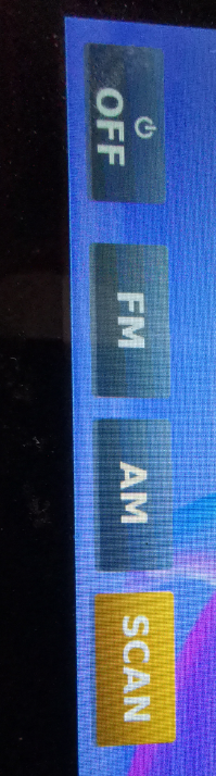

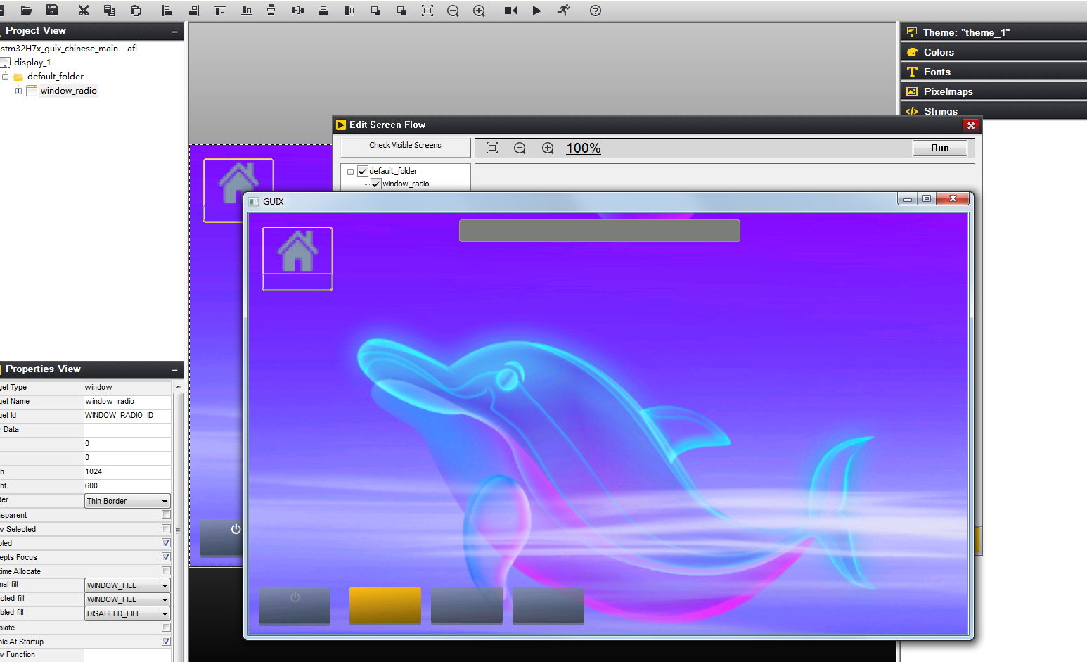

 楼主| 发表于 2020-10-28 11:56:49 | 显示全部楼层
eric2013 发表于 2020-10-28 11:44
界面效果是这样的吗,显存异常,按钮上面没有字符
不好意思啊,刚刚忘记了吧字体改成系统字体,现在改好了
stm32H7x_guix_chinese_main - afl.rar (6.04 KB, 下载次数: 4)
使用 guix stduo 仿真,貌似按下按钮后,字符颜色都会变成灰色,需要把回调函数下载到单片机里面才有效果出现
使用系统字体的效果
115801
发表于 2020-10-29 10:27:36 | 显示全部楼层
测试了,你那个电源按钮,按压的位置要在OFF字符以外的区域才行,你试试。

 楼主| 发表于 2020-10-29 10:58:32 | 显示全部楼层
你是说电源按钮按压在 OFF 字符位置,松手后,电源图标符号会变成 白色吗 ?
115801
发表于 2020-10-30 00:26:43 | 显示全部楼层
我这里测试是会变成黄色。

 楼主| 发表于 2020-10-30 08:57:25 | 显示全部楼层
eric2013 发表于 2020-10-30 00:26
我这里测试是会变成黄色。
是我发的 那个测试程序吗 ??
怎么我的那个电源图标符号按压后就会变成 灰色 ??
字符倒是会变成白色

 楼主| 发表于 2020-10-31 09:21:46 | 显示全部楼层
eric2013 发表于 2020-10-31 08:57
在GUIX Studio上测试,按键早OFF字符上不行,以外部分可以
我刚刚也重新测试了一下,发现是第一次按压貌似效果不怎么好,之后就没有这个问题了,具体原因目前也不太清楚,貌似历程里面的效果是比较好的,对比了一下配置及相关设置也木有发现问题所在啊,这个问题估计得后续慢慢研究了
