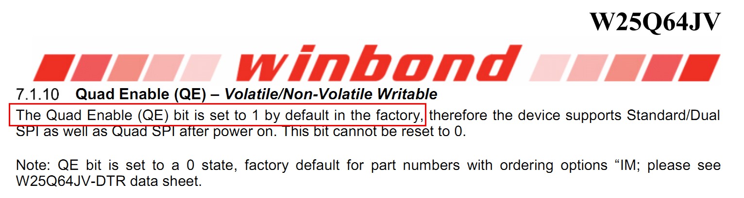

我使用STM32H743驱动W25Q64JV,硬件上已经接为4线IO口的QSPI模式了:PB6-CS, PB2-CLK, PF8-IO0, PF9-IO1, PF7-IO2,  PF6-IO3。
在初始化IO口后,我采用1线IO方式,也就是传统的SPI模式,已经可以读到W25Q64JV的ID号了。但我不知道如何切换进入QSPI模式,规格书里面说默认已经设置QE位了,但我使用4线QSPI读写W25Q64JV失败:

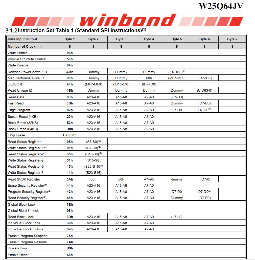

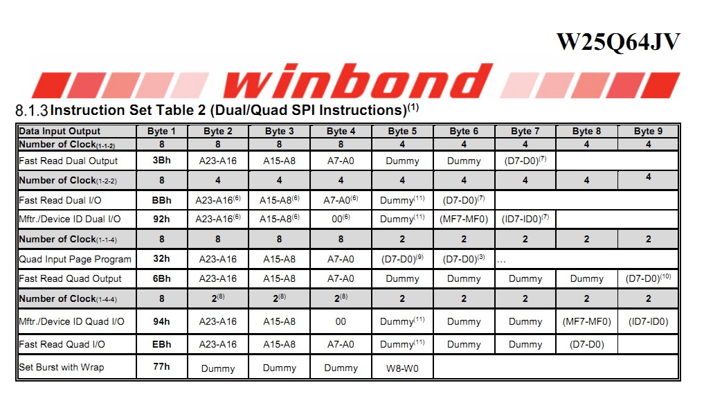

注意QSPI Flash中1线,2线或4线使用时的很多命令都是不同的

你说对了,W25Q64JV真正QSPI指令只有5条,其它大多数都是标准SPI指令。
我的程序是从W25Q128FV改的,很多QPI或QSPI指令都不能用了,要改为标准SPI指令。 2020-10-26_224338.jpg 2020-10-26_224403.jpg
