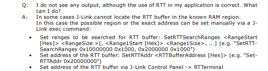

移植了RTT到单片机上,但是调试的时候发现,只有用IAR调试的时候才能打印信息。如果我把IAR工程关了,单独使用RTT-JLINK Viewer,即使连接上了,也不会打印任何信息。
为什么?

看看是不是把主内存放到了ccram之类的内存, jlink默认搜索是从0x20000000开始, H7后面才加了TCM内存地址, 其他的好像不加

终于弄好了,跟RTT Control Block有关系。原来用的是自动寻找RTT Control Block,但是每次不是一定能找到。所以,现在把RTT Control Block固定了一块内存地址,每次连接的时候使用的地址就都知道了,直接输入地址,连接上就可以了。无论调试还是平时,都可以接收数据了。

我调试模式也没有打印,按楼主说的也解决了,感谢。
后面也看到官方文档有说明。
