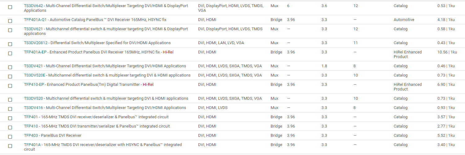

无意中在网上看到的,大家看看这个用的是那款接口芯片
OV5640, Lepton 3.5, 64 MB of SDRAM, 32 MB of QSPI flash, an SD card slot, WiFi via the WINC1500, DVI out for driving an external display, an 800x480 touch screen LCD, an RTC, qwiic/grove, and battery charging.
115728
 楼主| 发表于 2020-11-4 09:12:35 | 显示全部楼层
貌似是这款芯片, DVI和HDMI都支持
https://www.ti.com/product/TFP410
DVI的全系列相关芯片:
https://www.ti.com/interface/hdm ... ucts.html#p1389=DVI

发表于 2020-11-4 10:24:51 | 显示全部楼层
板子上看上去像是HDMI接口
115728
 楼主| 发表于 2020-11-4 10:45:40 | 显示全部楼层
Nesayx 发表于 2020-11-4 10:24
板子上看上去像是HDMI接口
我也觉得像是HDMI
他们用的这个芯片都支持。

发表于 2022-4-7 15:40:29 | 显示全部楼层
PTOMV_Schematics.pdf (2.64 MB, 下载次数: 212)
这是完整的原理图,里面有HDMI的芯片型号TFP410PAP,这块板子原产地是 中国,也就是说这个是国产的。。。。
