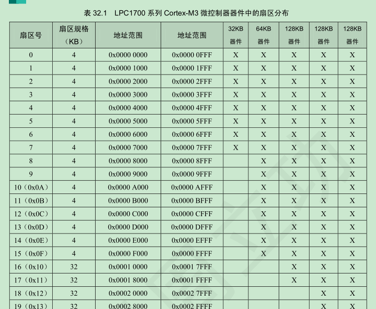

我使用了lpc1768的芯片,其中,他有的扇区高达32k,每次写地址都要擦出一遍,
大佬有啥好办法吗?

使用LevelX,虚拟出一个扇区,每个扇区512字节
