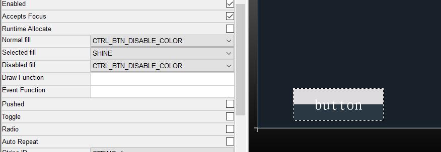

如图所示,SELECTED FILL颜色与NORMAL FILL颜色不一致时会显示如图效果,各自一半,甚是不解!

按钮控件是这样的。
上半部分和下半部分是梯度色。

这样很容易误解,我一直以为一个是正常状态颜色,一个是按下状态是颜色

我直接用Prompt来代替TextButton,可以实现背景颜色填充。也可以响应点击
