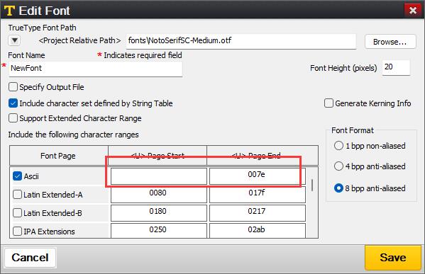

为什么GUIX 生成的字库占用空间明显比emWIN的大的多
116223
 楼主| 发表于 2024-6-27 17:50:48 | 显示全部楼层
确实要大一些。
另外GUIX,我们一般都开抗锯齿了。
发表于 2024-6-29 17:43:13 | 显示全部楼层
eric2013 发表于 2024-6-27 17:50
确实要大一些。
另外GUIX,我们一般都开抗锯齿了。
我看了下代码 生成的太多没用的数据了。guix_studio代码的问题。
116223
 楼主| 发表于 2024-6-30 09:17:55 | 显示全部楼层
1、如果是字库的话,可以选择要生成的字库编码范围。
2、注意这个问题,GUIX Studio上没有用到的资源要删掉,要不也会占用空间。
发表于 2024-7-3 09:16:21 | 显示全部楼层
static GX_CONST GX_GLYPH THEME_1_ChinaFontre_FONT_PAGE_87_GLYPHS[93] =

生成是按页生成的,里面没用到的就是0 占用很大空间,这个可能需要修改guix_studio的源码了。
116223
 楼主| 发表于 2024-7-3 10:43:50 | 显示全部楼层
    {FONT_THEME_1_ChinaFo ...
这种的,用到那些字符,手动指定下范围会好点。
发表于 2024-7-4 09:53:37 | 显示全部楼层
这个从那里指定。
116223
 楼主| 发表于 2024-7-5 09:22:30 | 显示全部楼层
wydian 发表于 2024-7-4 09:53
这个从那里指定。
直接这么指定,不过有点麻烦,只能指定一次
