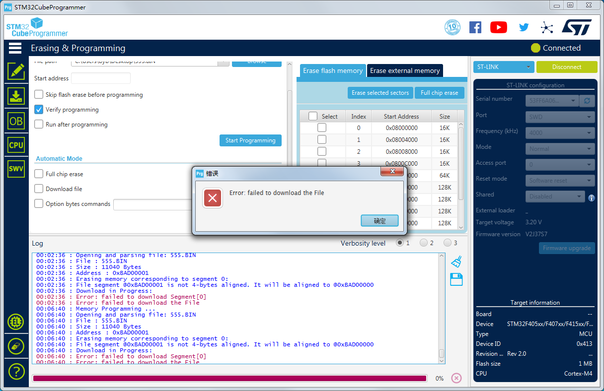

倒腾算法还是以为是下载算法问题。。。
bin文件后缀必须是小写,比如output.bin,而output.BIN不可以
提示擦除错误,下载错误

就这么一个设计,搞的你怀疑人生。。。
