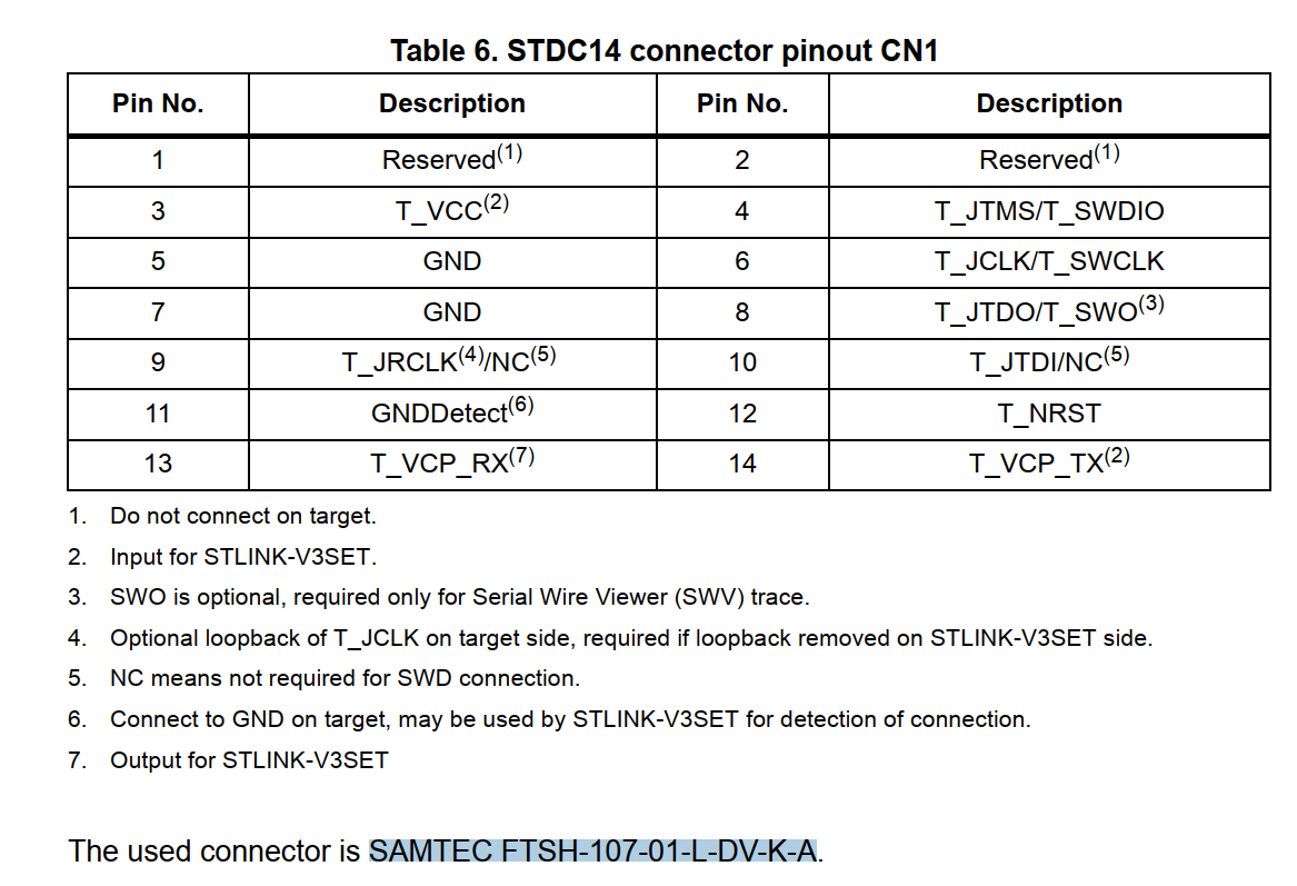

请问大家知道在哪里购买像STLINK-V3上面这样的1.27,2X7的排针吗?

我也想买这个东西,但一直搜不到,只知道叫什么STC14

淘宝搜1.27mm排针贴片

淘宝就有,1.27 双排针就行,1.27简易牛角也行就是贵点

没找到合适的,也想用双排针,但是无法区分方向,怕插错。

我也找不到,我分析应该是ST的DC14
