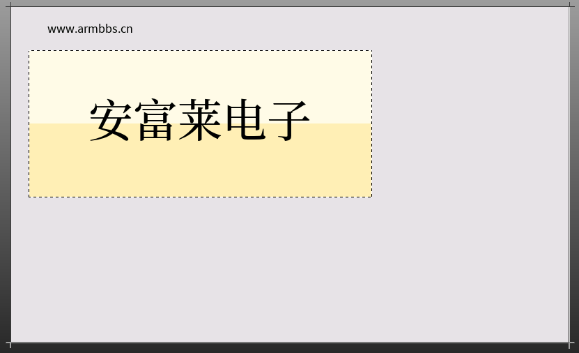

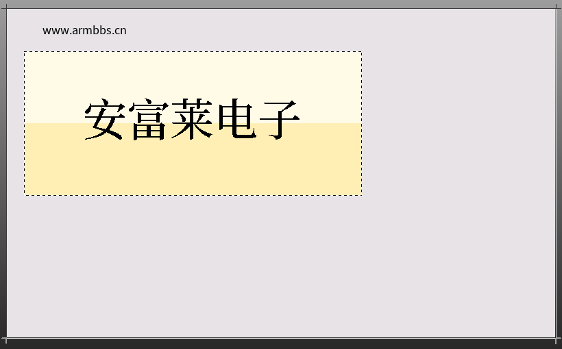

下面这种字体的1bpp效果还行,大家如果从Google Font下载字体的话,注意这个问题,下载后,里面有加粗,不加粗等各种库,最好实际查看下,那种效果好点
做成8bpp,效果就更好
681
3487
5555
5555
发表于 2020-11-26 10:46:51 | 显示全部楼层
感觉 4bpp 就基本够用了,8bpp 太占空间了啊

 楼主| 发表于 2020-11-27 01:40:09 | 显示全部楼层
对,4bpp即可,再有个2bpp的选择就更好了。
